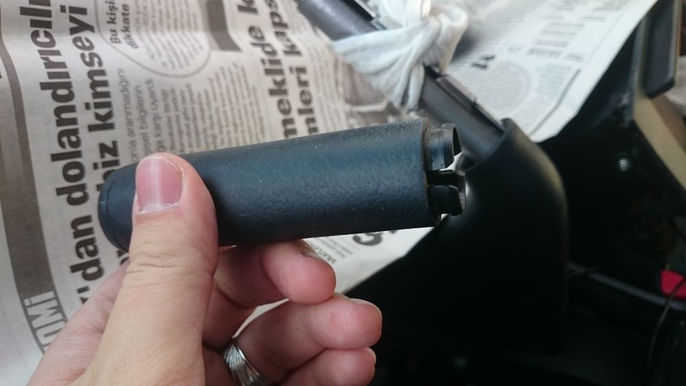

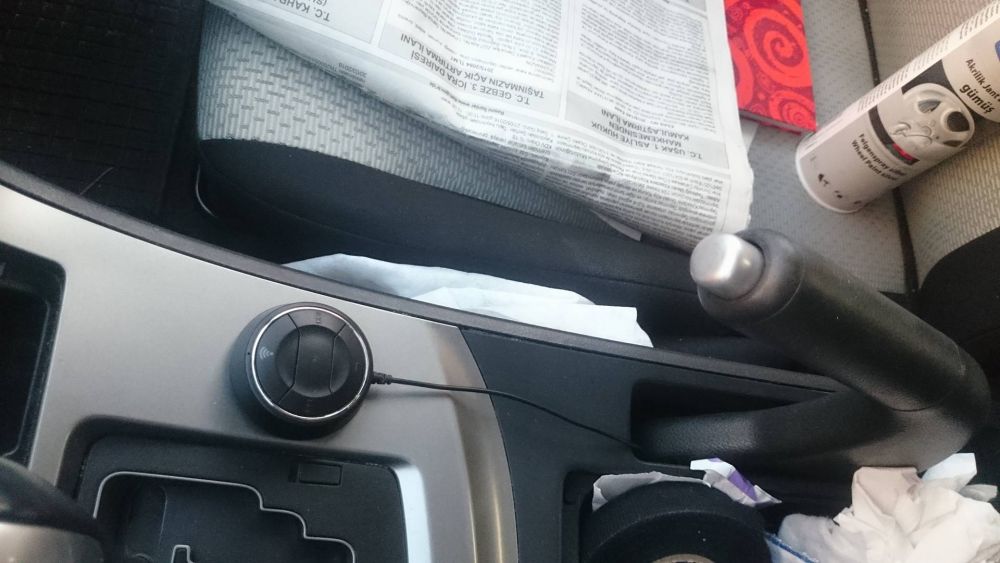

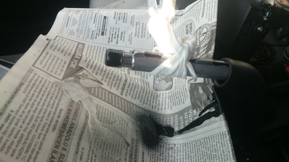

Gelelim bu sorunumuza. Uzun zamandır beni rahatsız eden bir sıkıntı vardı: El freni butonu nikelajının soyulması. Kaplama yapmak biraz zor gözüktü, ısıtmak gerekli vs. Geçen gün uğraşırken aklıma plastik astar boyası ve metalik gümüş jant boyası ile boyamak geldi. El freni tutacağının nasıl çıktığını bilmiyordum, birazcık zorlayınca öğrenmiş oldum. Aşağıdaki resimde paylaştığım plastik geçmeler size fikir verebilir. Sonrasında altına ve etrafına gazete tutarak boyayı attım. Şu anda 2. kat boyayı atabildim. Hava soğuk olduğu için tam kuruma biraz uzun sürüyor. Yarın sabah 3. katı attıktan sonra gümüş jant boyasına geçmeyi düşünüyorum.

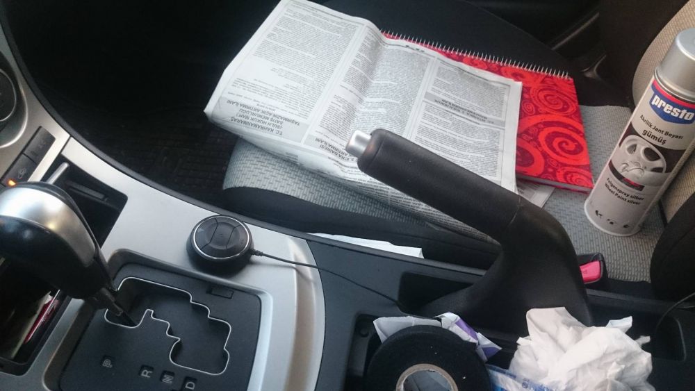

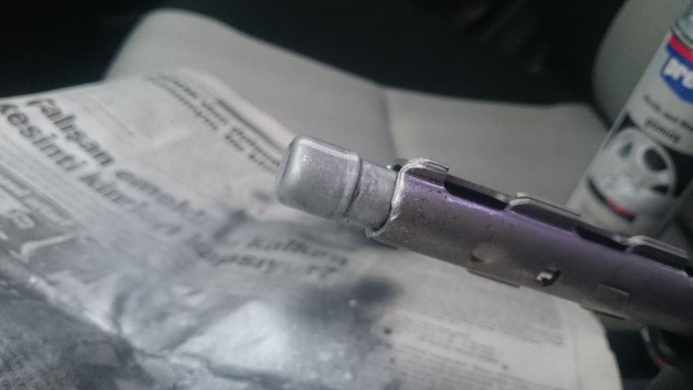

3 kat plastik astar sonrası, 2. kat metalik gümüş gri jant boyası.
Kapı kollarındaki tutamaç plastikleri ve cam kontrol tuşlarının olduğu plastikleri de griye boyamayı düşünüyorum.
