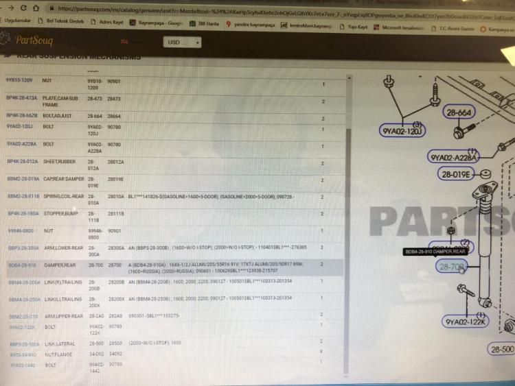

Onu yaptım da bulamadım. O yüzden sordum. Bi daha bakayım
2010 bl hb için kod bu. Araştıralım bakalım

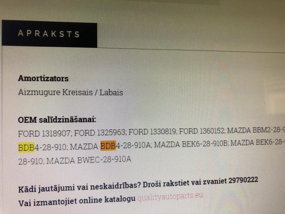

Aloparça ve. Megaparça’da model girince çıkan sonuçlarda magreti marelli marka çıkmıyor. İkitelli’de bayisi var. Oraya gidecem artık. Ama alıparçada focus için olan ürün oem kodları ile mazda parça kodunu uyuşturamadım
Sanırım çekce yazan bir sitede bizim amortisörler kodunundan yürüyerek aynı ürünün ford oem kodlarına ulaştım. Sanırım bunlar iş görür. Ford kodunu bulunca parça sayısı artıyor tabi

Öyle de, Aloparça’da mazda için magneti çıkmıyor. Satılan magneti de bu bulduğum ford kodlarıyla aynı değil. Yukarıdaki kodları karşılayan magneti amortisör var. Ona bakacam hafta sonu magneti bayiden.

Focus 2 & 2004 üstü S40 uyumlu her arka amortisör 2. Nesil Mazda 3'e de uyar. Ortak platform!
Al bu da aradığın ürün.
