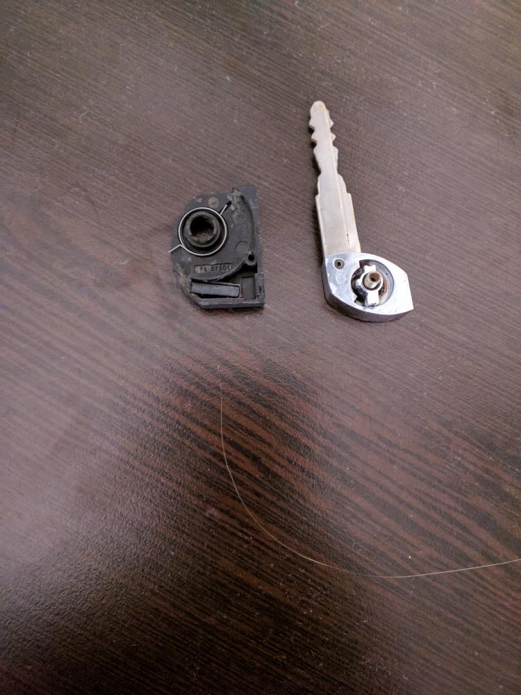

Arkadaşlar merhaba,
Sonunda mazda aracımın kumanda sorununu çözdüm. Bu konuda Mehmet beyin bu konuyu burada açması ve katkıları sayesinde oldu. Öncelikle kendisine teşekkür ederim. Konu ile anlaşılmayan bazı noktalar olduğunu düşünerek ve benzer sorunu yaşayanlara yardımcı olması amacı ile ne yaptığımı anlatacağım.
Öncelikle Mehmet beyin önerdiği uzaktan kumanda ve chip i Aliexpress ten sipariş ettim. Ürün 10 gün sonra elime ulaştı. Benim mevcut anahtarımın kafa kısmı benden önceki sahibi tarafından pil değişimi esnasında zorladığından kırılmış ve kolaylıkla düşüyordu. Bu sebeple gelen anahtarın anahtar kısmını (metal kısım) çıkarıp kendi anahtarımda ki kısmı buraya taşıyarak kullanmayı planladım. Anahtarın uc kısmını açtıktan sonra yeni gelen anahtara taşıdım ancak yuva kısmı biraz geniş olduğundan susta düzgün çalışmadı. Bende bir anahtarcı da yeni gelen anahtarın ucunu 15 TL ye yaptırdım ve eski anahtarın uc kısmında bulunan chipi çıkarıp  yeni gelen anahtardaki boş yuvaya taşıdım ve anahtar arabayı çalıştırdı. Test etmek amacı ile sipariş ettiğim ürünle birlikte gelen chipi yuvaya takarak denedim ama anahtar arabayı çalıştırmadı. Böylelikle eğer elinizde anahtarınız var ama kumandası ve kabını değiştirmek istiyorsanız chip sipariş etmenize gerek yok. Bu chip sanırım anahtarını kaybedenler için ancak bunu immobilizer sistemine tanıtma işini yine bir oto anahtarcıya yaptırmak gerekecek.
Umarım herkese faydalı olur....
