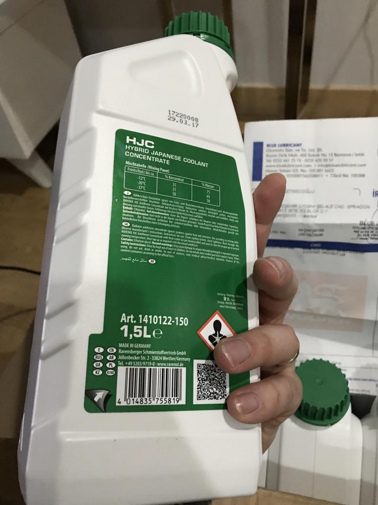

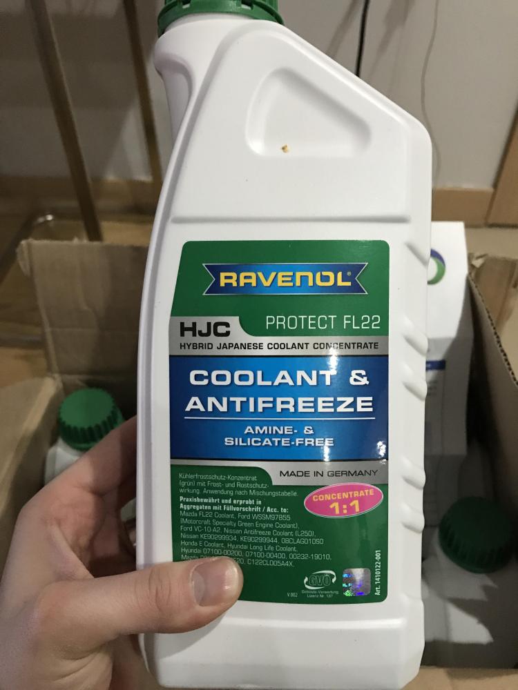

Ravenol firmasının ürettiği FL22 leri Türkiye'ye girmiş bulunmakta. Yetkililer tarafından yakında satışa çıkacağı da söylendi.   Görüldüğü üzere konsantre olan bu sıvı 1:1 oranın

Arkdaşlar farklı  bilgiler dönmüş gene noktayı koymak istiyorum ... Ravenol FL22 'nin mazda servisindenkinden en ufak farklı yok ...  Daha öncede bunun konstantre bir ürün olduğunu belirtmiştik.
YANİ KONSANTRE NE DEMEKTİR ??? 1,5 LİTRE RAVENOL FL22 yi 1,5 LİTRE SU İLE KARIŞTIRACAKSINIZ VE EKLEYECEKSİNİZ !!!
Mazda'nın sattığı da bu karışımı kendilerinin yapmış olduğu karışım ...
Ravenol FL22 ürünü KDV DAHİL 58 TL ye satmaktadır ... Güvenle araçlarınıza koyabilirsiniz ... Tüm dünya'da bu ürün kullanılmaktadır... Ha ayrıca ek bilgi olarak =)

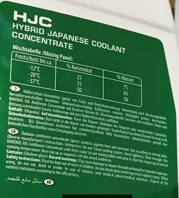

Resmi'de incelerseniz bu ürünün ne kadar su ile kaç derecede çalışacağını görebilirsiniz ... RX-8 için ideal olan %50 SU %50 FL22 karışımıdır ... Buda -37 dereceye denk geliyor...

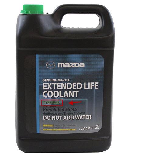

Dünyanın bir çok ülkesinde bu ürün satılmakta ...
https://www.amazon.com/s/ref=nb_sb_noss?url=search-alias%3Daps&field-keywords=fl22
Amazon'daki ufak bir arama ile bile çıkıyor ... Ki yunanistan'da satıldığını ben bizzat biliyorum bildiğiniz gibi aracıda orada yaptırdım.
Hatta özellikle resme dikkat ederseniz ;
TYPE FL22 ;
FL22 bir Antifriz türü yani
%55 FL22 / %45 Su ile karışım yapılmış ... Çok zor bir karışım değil yani ...  Ha şunuda belirteyim FL22 sadece ROTARY araç üretilmiş bir antifriz değildir ... Bu hertür mazda aracında kullanılabilir ... Aynı ürünün Ford'da ve birkaç firmada daha kullanıldığını biliyorum farklı isimler ile
