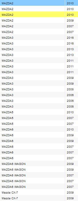

Orijinal filtre 473+kdv. Aslında alına da bilir bakalım FOMOCO olan orijinali bulamazsam servis yolu görünür. Sen ne dersin alınır mı?
Şöyle bir liste buldum FNC121500A filtre ile ilgili

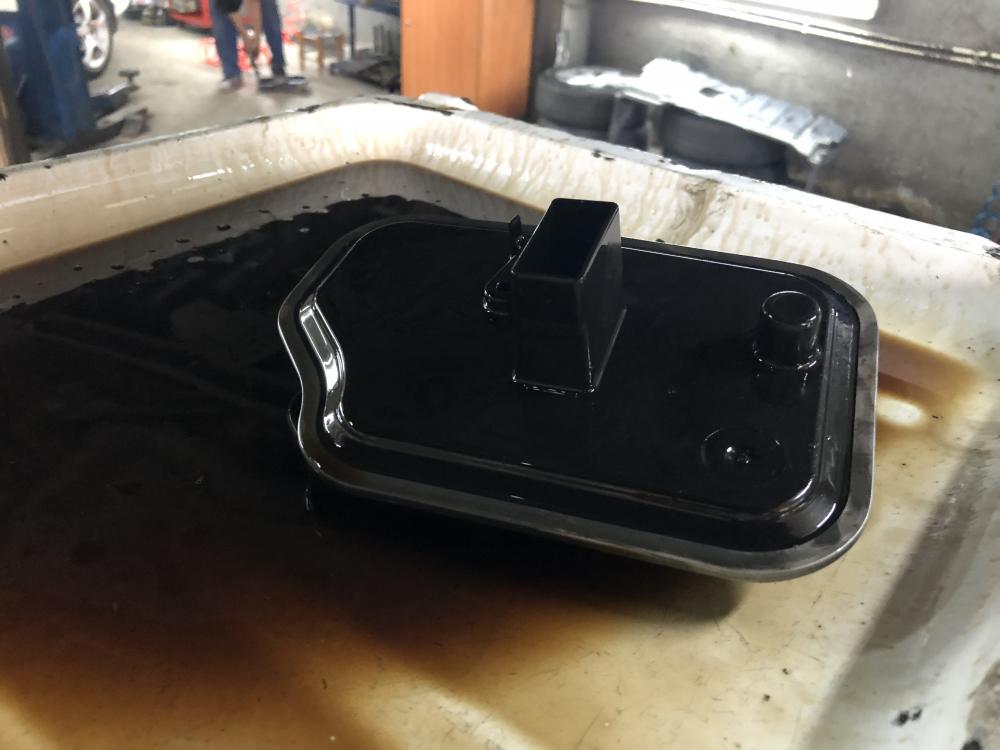

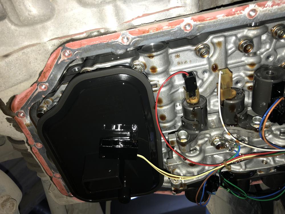

tansu87
Şu an farkettim. Bu fn01 kodlu ürünün üstündeki plastik baca gibi olan kısın kısa. Dörtgen prizma gibi olan. Ama orijinalindeki birkaç cm daha uzun. Fotolardaki ojinal fnc1 21 500
Bu çıkıntıdan yağı çekiyor mu yoksa boşaltıyor mu bilen var mı? Burası karter haznesinin içine dalıyor çünkü
zoptrik
Çekiyor. Eğer karterdeki yağ azalırsa o zaman sıkıntı olur yoksa pek sıkıntı olmaz. Eğer azalırsa olacakları söyleyeyim çünkü başka araçta başıma geldi. Opel omegamda soğutucuya giden botu patladı ve tüm yağ yola dökülmüştü. Araç vites atamadı ve olduğu yerde kaldı. Başka da bi şey olmadı. Boruyu onardık yağını koyduk halen biniyoruz. Benim tecrübem bu yönde. Tam olarak aradığım cevabı vermişsiniz. Çok teşekkür ederim. İki parçayı yanyana koyup foto çekme imkanınız var mı?
