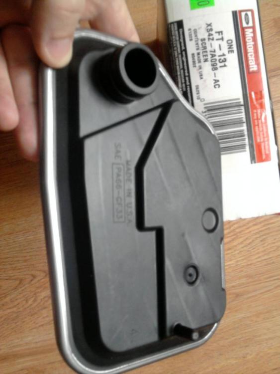

Bu da, az önce elime ulaşan Motorcraft'ın filtresi.
Tereddüt etmeden alınabilir, filtre üzerinde ki FOMOCO yazısını özellikle çektim.
Maliyet, kargo dahil 110 TL.
