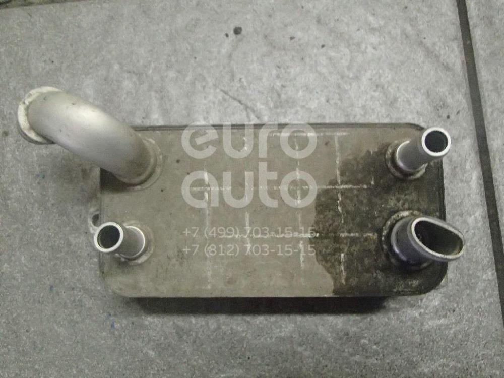

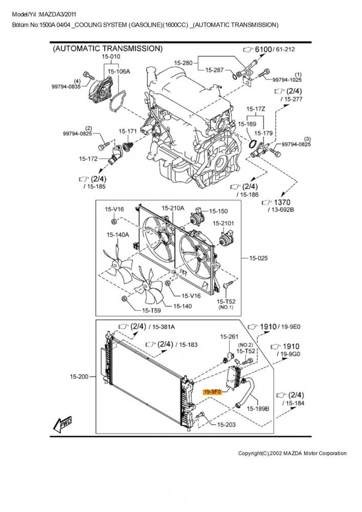

Resimde sarı işaretli parça  mazda 3 yağ soğutucusu  2011 model 4 ileri otomatik şanzımanlı..  yetkili servis fiyatı 815 tl+kdv
parça kodu "Z681199F0"   resmini de koyuyorum..
bunda yağ soğutucu yok diyen servis personeli de , gece yatağında ters dönsün..
servis açacağım en sonunda
  • Beğen 3
32 dakika önce, Zealot :
1. Nesildeki soğutucu yok kanka :)
Diğeri de zaten çok iyi iş çıkarmıyor...
