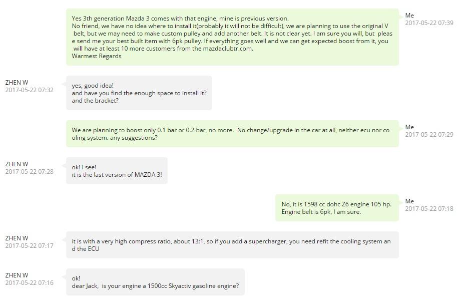

Takıldım ben hocam, sıkıntı var demedim :)
İnşallah sıkıntısız halledecekler...
Satıcı da ne laf anlamaz adammış arkadaş. :D 2. nesil 1.6 motor demişin hala yok 1.5 mu sıkıştırma oranı çok yüksek birşeyler yapman lazım felan demiş.

Biliyorum, ustalar sağlam meg hocam, bilgilerine, tecrübelerine güvenim olmasa girmezdim bu işe. Buraya da yazıyorum, belirtilen rakamlar/sınırlar dahilinde olumlu sonuç alırsak sadece onların sayesinde olacak, olumsuz bir netice tamamen benim mesuliyetimde.

Mesajlar biraz geç gelip gidiyor aliexpress de o yüzden mutlu, yoksa iyi niyetli eleman belli :)
