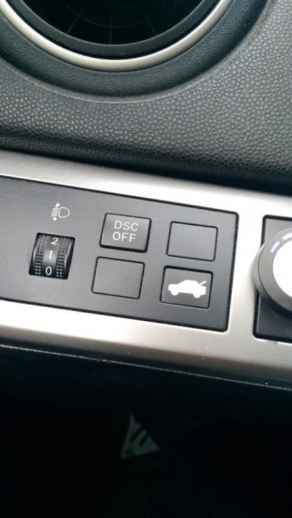

-DSC butonunun bulunduğu bölmenin son hali. Bagaj tuşu azıcık basık gözüküyor, oynama miktarı ise DSC tuşu ile aynı. Her noktadan nasıl basarsam basayım 2 buton kullanmam sayesinde bir sıkıntı olmuyor.

@ibrasoftİbrahim abi 4 tane boy boy bagaj kapağı simgesi fazladan çıkartmış. Ben de isteyince sağolsun gönderdi. En küçük boy oldu benim tuşa. Tek denemede yapıştırdım. Büyükler fazla büyük geldi. İbrahim abi sayesinde 2 sene sonra bu proje tam olarak tamamlandı. :D
Diğer simgeleri isteyen olursa gönderirim.
