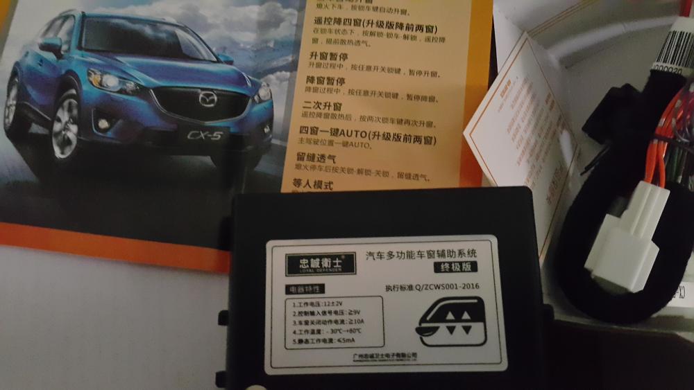

sipariş geldi ama cx5 resimleri filan var. denesem mi acaba?
Bence deneyin sorun çıkmayacaktır diye düşünüyorum. Olmadı çıkarırsınız.
Şimdi, Mustafa Yılmaz :
hocam gözleri karartıp taktım, nefis çalışıyor.
sizin video olmasaydı biraz zor cesaret ederdim. teşekkütler

bu arada modüle ilişkin  bir dipnot düşelim. montaj sonrası sürücü dışındaki tüm camlar tek tuşla inip kalkarken bu kez de otomatik olan sürücü camı manuele dönüşüyor.
ancak tamamen açıp/kapatıp bir süre basılı tutunca o da düzeliyor.
bu arada araçtan uzaklaştığınızda aynaları kapatıp açıkta cam varsa kapatıyor. anahtardan bagaj açmaya çift bastığınızda bagajı tamamen açıyor.
