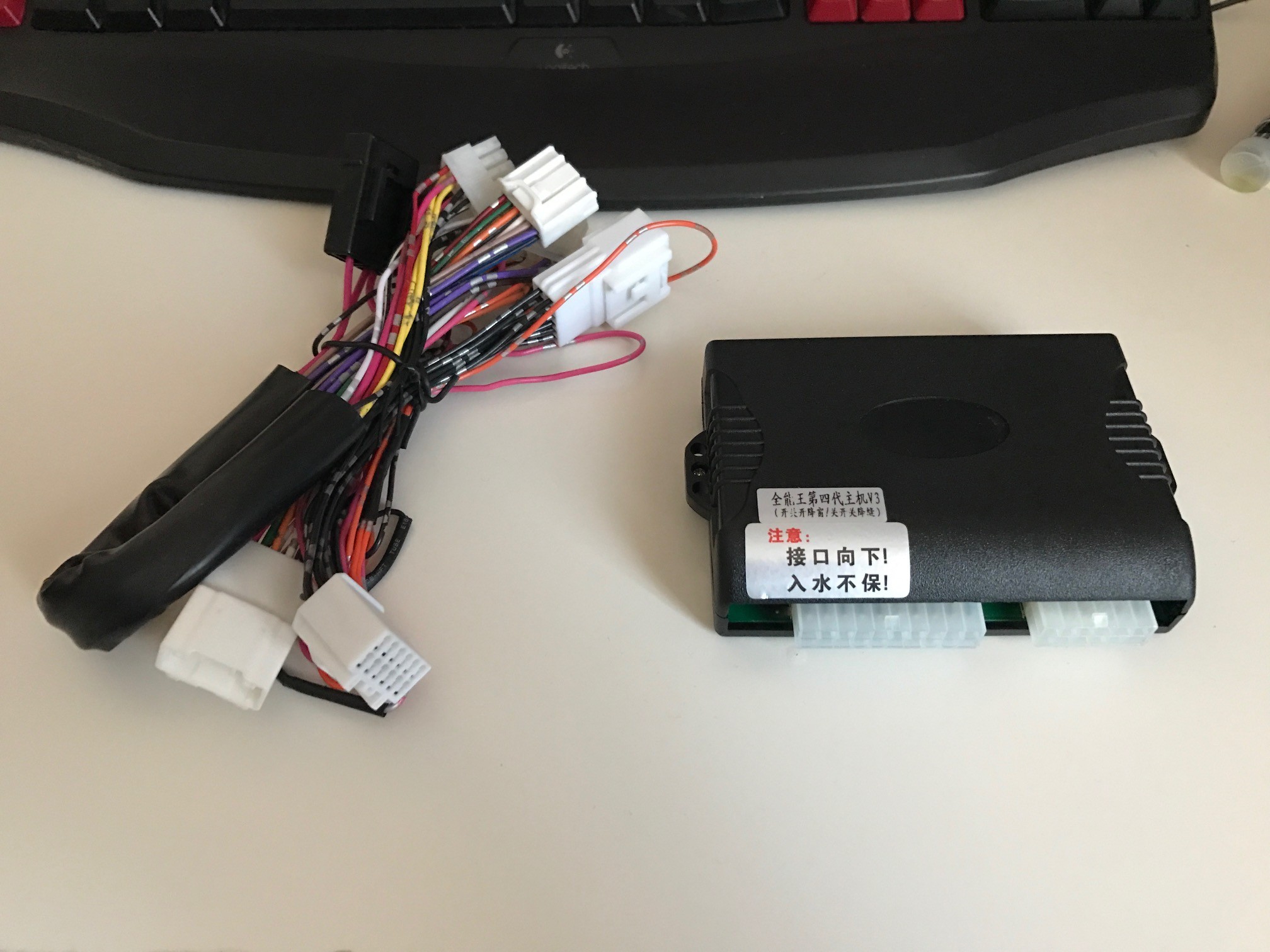

Benim sipariş ettiğim cihaz da geldi bugün. En kısa zamanda takıp paylaşacağım. Fırsat olursa hem montaj aşamalarını hem de sonrasını anlatmaya çalışacağım.

Ben aracıma taktım modülü güzel çalışıyor sorunsuz. Fotoğraflayamadım sıcaktan dolayı. Kan ter içinde kalınca uğraşamadım. Benim aracımda orjinal ayna kapatma kiti var. Onun rölesini çıkarıp denediğimde, bu yeni cam kapatma modülü aynaları kapatmadı. Ben de geri taktım röleyi. Yanisi ayna kapatma özelliği var mı yok mu anlayamadım. Tek garip tarafı camların hepsini birden değil de teker teker açıp kapatıyor.
ibrasoft
16 dakika önce, Tarahumara :
Sağlıklı olanı tek tek kapatması zaten. Diğer türlü hem aküye, hem de tesisata fazla yük bindirir. Modülün besleme kablosu da aynı anda 4 camın sıkışma anındaki fazla çektiği akımı taşıması ısınma yaratabilir.
Aklımdayken sorayım, gördüğüm kadarıyla senin modül de de iki kablo fazlalık kalıyor. Turuncu ve pembe kabloları bir yere bağlamadın değil mi? Sadece kapı ve kontrol paneli soketlerini taktın?
Oyle ayri ayri gozukuyor turuncu ve pembe kablolar ama bir sokete bagli. Bosta bir kablo kalmiyor gerekli yerlere takinca.

Evet sizin videonuzda da farketmistim o ikili kapatma olayini. Ayna kapatma belki benim aldigim cihazda da vardir ama orjinal ayna kapatma modulunu takmak icin bazi kablolari birbirine baglamislar ve ucuna da role baglamislar. Roleyi cikarttim ama yine de bazi kablolar birbirine bagli olarak kaldi. Sanirim role tamamliyor onlari.  Kiti alacak arkadaslar @Mustafa Yılmaz arkadasin aldigi modulu alsinlar bence.

Benimkinde iki kablo boşta kalıyor. Uğraşarak buldum onları da biri kapı kilit + tetik diğeri kapı açma + tetik olarak ekstra bağlanıyor. Kapı kilit soketi zaten var üzerinde niye soketten vermeyip ayrı bırakmışlar anlayamadım.
