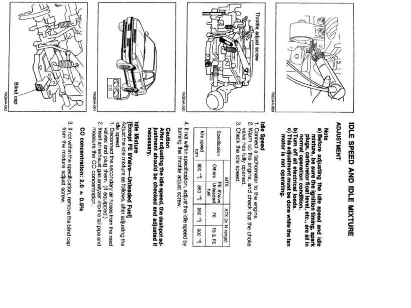

Zamanında ben de çok uğraştım bu işlerle.
Bu servis kitapçığının ilgili sayfası. Maalesef nereden ayarlanacağını bilseniz bile co consantrasyon ölçen bir cihazınız olması gerekiyor. Tanıdığınız bir egzoz emisyoncu veya LPG ci bunu halledebilir ama onlar da karburatörden anlamaz. En iyisi benim yaptığım gibi hava ayarı ve rölanti ayarının yerini öğrenip cihaza bağlayınca kendiniz ayar yapmanız. Lada samaramın karburatör ayarını bu şekilde yapmıştım.
Kolay gelsin.
Resim biraz yan oldu düzeltemedim, idare edin artık.

Benim yararlandığım kaynak da bu sayfa. Uygun ayar için CO seviyesini 2 civarı olarak belirtmiş. Ateşleme vs gibi sorun olmamasını şart koşmuş. Mart 2017 de muayene öncesi CO ölçümü 3.1 seviyesinde çıkmıştı. Belli ki zaten ayarsızmış.  LPG ayarı yaptırıp sonrasında  birde benzinde ölçüm cihazı ile ayar yapmak mantıklı.  Ayar vidaları ve işlevlerini de artık biliyorum. Öncesinde bir süre çekişini. benzini tüketimini takip edeceğim.  Teşekkür ederim.
