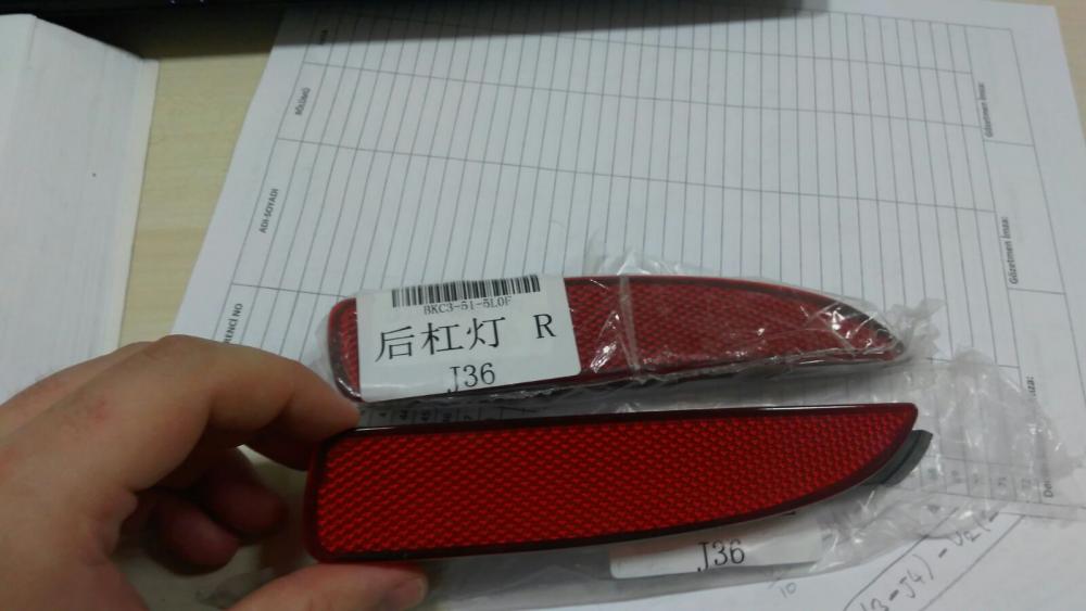

59eb69f825856_WhatsAppImage2017-10-21at18_38_18.thumb.jpeg.a5aa8e01d96183b6721d744b958dcf65.jpeg
Cinden malzeme geldi kaliteli yapmışlar. Sag reflektör lazım olan varsa fazla bende. Bir kac gun montajı ile ugrastım ama tamponu sokmeden takamıyacam arkasında bir vida var tam tampon bariyerine geliyor ve vida sökülmek için alan kalmıyor nerdeyse. Musait bir ara arka tamponu sökecem galiba>:(

Diyorum sana kırarak çıkar vida tutan yuvayı. Bir tane kerpetenle çekiver o vidayı hocam. Tırnaklar zaten rahatça tutuyor reflektörleri.
Eğer tamponu sökmek için stoplar da sökülecekse uzun iş değmez.
Bende de öyleydi, tamponu sökmek sıkıntı olduğu için kırılan reflektörü zorlayarak çıkardılar, arkadan  da vidayı çıkardılar. Takarken zaten reflektörün tırnakla sıkıca tutuyor, ama garanti olsun diye vida yerine mastik sıkıldı.

Birlikte bir gün kırıp takalım hocam :D
Mutlu Tekir    1.340
3 dakika önce, ediz07 :
2 dk lık iş pzt halledelim. :D mastik de getir ama garanti olsun.
