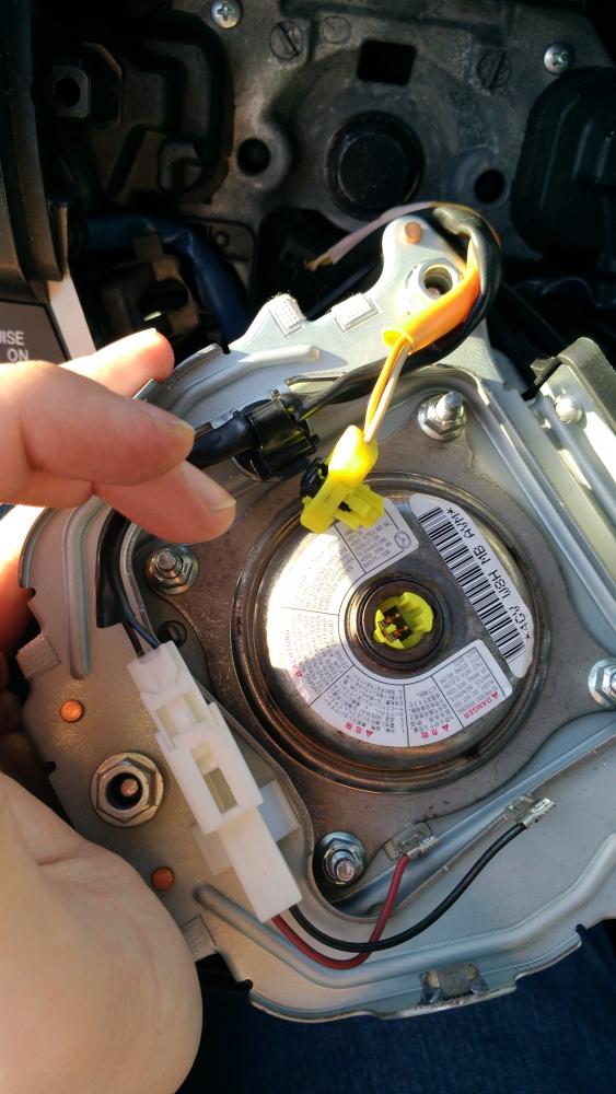

İlk olarak direksiyonun 2 yan tarafındaki lastik kapakları çıkartıp içerisindeki 10mm somunları söküyoruz. Sonrasında hava yastığı ve kapağını rahatça çıkarabiliyoruz. Hafif hafif her iki yöne oynata oynata çıkartıyoruz. Hemen çekmemekte fayda var, arkasında bir sürü soket var.
Bir tanesi korna, şu geçmeli soket olan. Üstteki de airbaga giren kablolar. Bu airbaga giren kabloların soketini çıkarırken çok dikkatli olmak lazım, çünkü kıracağınız bir plastik parçanın yedeği yok, satılmıyor. İnce uçlu düz tornavida ucuyla önce airbag soketinin orta kısmındaki parçayı yukarı çıkartacağız. Tamamen çıkarmaya çalışmayın, çıkabileceği maksimum yüksekliği anlayacaksınız zaten. Ardından da hafifçe her iki yöne oynata oynata o soketi çıkarıyoruz. Sert davranmadan yumuşak davranmakta fayda var. Airbagi çıkardıktan sonra işimiz çok kolay.

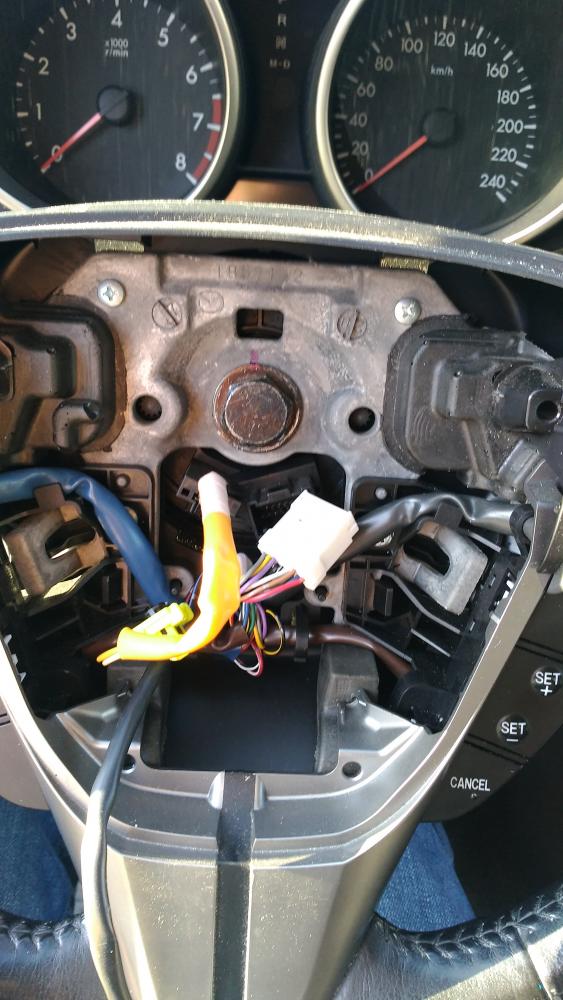

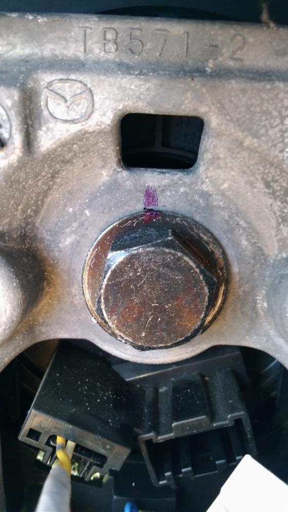

Diğer konektörleri çıkarıyoruz. Ardından da 4lü bijon anahtarının 21mm ucuyla direksiyon göbeğini tutan somunu söküyoruz. Söktükten sonra da bir kalemle direksiyon ile altındaki zembereğin hizasını çizerek yerini belirliyoruz, ki takarken buna göre takalım.

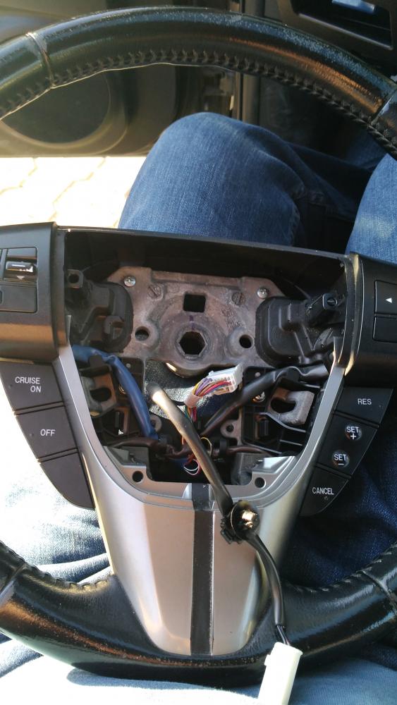

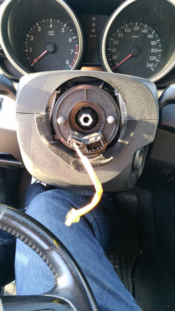

Söktükten sonraki manzara bu.

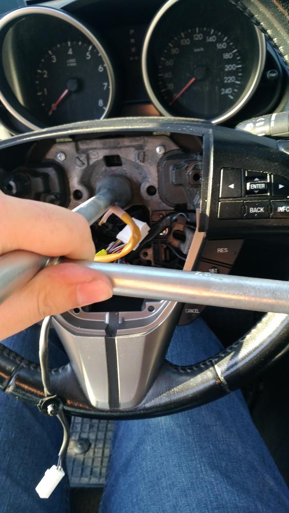

Bir not ekleyim.
4lü bijon anahtarının uçları 17-19-21-23 mm somun anahtarı şeklinde. Direksiyon göbeğindeki somun vidaya tam uyuyor.
