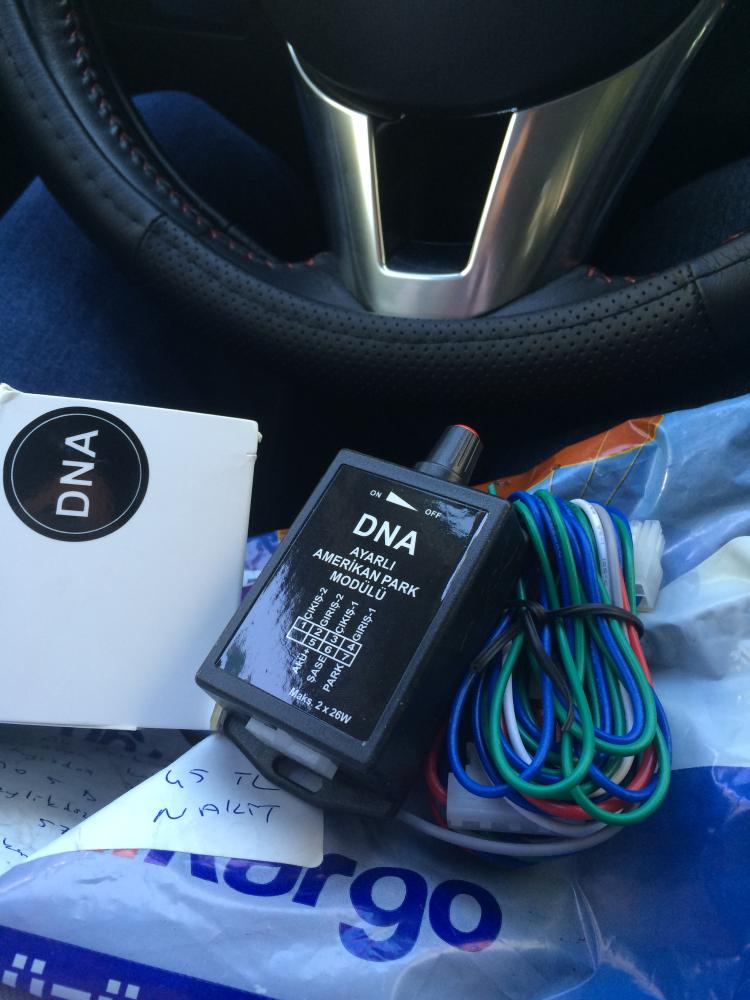

Detay derken şöyle anlatabilirim; dna marka adı altına ayarlı sigortalı modülü aldım. Yaklaşık 30 tl
kargo ile 10 tl desek 40 tl ye patladı. Aldığım yer güvenilir olduğuna inanıyorum. İstanbul Güneşli de bir dükkan adı isim isteyen verebilirim. Kargo ücreti beni üzmüştü ama beylikdüzünde ikamet edip oraya gidip işçilikle beraber 80 tl ye anlaştıgım yere yakacağım benzinle aynı paraya denk geldi sağlık olsun :)

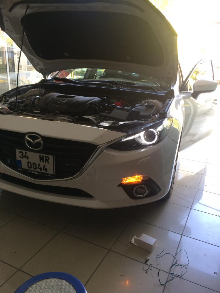

işçiliği 50 tl ye anlaştığım esenyurtta bir ustanın güzel işçiliğiyle modülü takmış bulundum. :)
Güneşli havalarda pek işe yaramıyor aslında ama akşama doğru güneşin batmasıyla dışarıdan gösterdiği görüntü tarif edilemez :)
auto konumunda çalışmıyor gündüzleri, gündüz amerikanları açmak isterseniz parkları açık seyahat etmeni yeterli olacaktır. Akşam zaten otomatik farlar yanında direkt yanıyor amerikanlar :) şunuda ekliyim muayeneden geçmektedir. Kapatabiliyorsunuz zaten modülden, istediğiniz ışık ayarında ayarlayabilirsiniz :)))

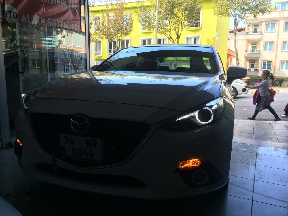

Bu arkadaş farın oradaki kedi gözüne kablo çekerek amerikan park havası yaratmış ama amerikan park sinyallerin fara bağlanıp sürekli yanmasını sağlayan modüldür.  Amerikan parka olmamış sadece ek kabloyla o ambiyansı yaratmış gayette şık durmuş :)
Burak    4.075
1 dakika önce, Ali Furkan İpek :
Evet şıklığı konusunda hem fikiriz. Ben de Amerikan Parkı sinyal ile olur biliyordum bunu bulunca bu uygulamanın adı mı farklı acaba dedim ;)  Bir de aslında o lamba sarı değil @amesfa nın aracında görmüştüm. Ampul de değiştirilip sarıya çevirmişler.

Bu uygulamada yapan arkadaş turuncu renkli t10 mu takmış yada altta olan sinyal kablusunu üste cekip mi amerikan park uygulaması mı yapmış anlamadım.
6 saat önce, Ali Furkan İpek :
Kararsız kaldığım ama istek doğrultusunda ikna olduğum mevzuydu. Korktuğum ama kolay işçiliği olan değişimdii :)
Uygulamanız hayırlı olsun. Ben park yerine takılan uygulamasını daha cok begendim. Aliexpresten baktım t10 olarak turuncu renk veren ledler varmış onlardan sipariş verip park lambası yerine denemek istiyorum.
Ali Furkan İpek    28
Ali Furkan İpek
2 dakika önce, ediz07 :
Kedi gözüne kablo çekip yapmış büyük ihtimal. Teşekkür ederimm
