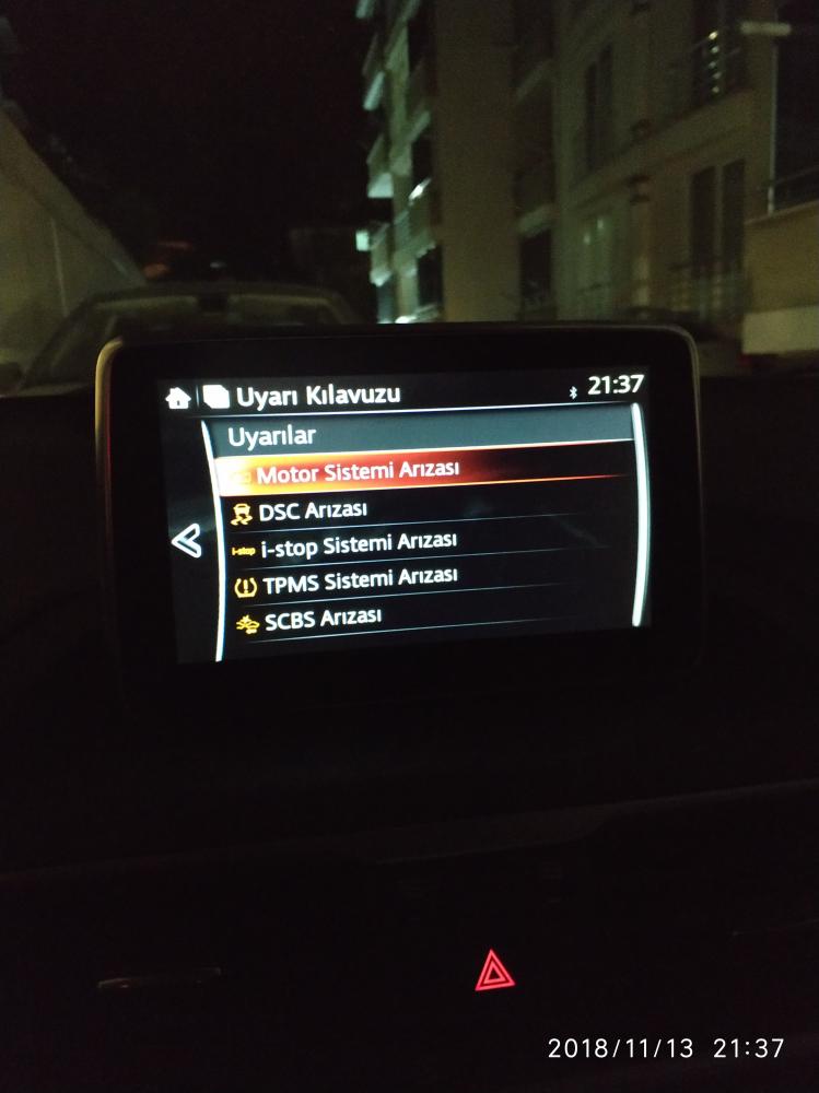

Arkadaşlar benzer bir sorun benim arabada vermeye başladı. Öncelikle aracım dizel değil benzinli 2014 model ve öyle yolda çekişte bir sıkıntısı yok. 2 yıldır sorunsuz biniyordum.
Geçenlerde anahtar yakındayken motor çalışmadı. Art Arda DSC TPMS I-STOP arıza lambaları yandı. Bir iki ayağımı frenden çekip tekrar koyduktan sonra motor çalıştı. Arıza ışıkları yanarken yola devam ettim ve bir süre sonra uyarılar söndü. İnternette akü kutup vidalarının gevşemesinden dolayı olduğunu okudum ve sıktım kendim (çokta gevşek değildi). Bir hafta boyunca sorunu çözdüm diye düşünürken, hop bir daha geldi. Bugün elektrikçiye gösterdim aküde sorun olmadığını söyledi hatta ölçtü değerin 11 olduğunu bunun da arabanın çalışması için yeterli olduğunu söyledi (bu arabalar için gerçekten yeter mi bilmiyorum). Ayrıca pcye bağlayıp hataları sildi. Tabi hatalar araba çalışır çalışmaz geri geldi. Bu sefer ekstradan motor ve scbs arızası da var :(

Çağlar Bayur
13.11.2018 at 22:19, patojenim :
11 volt ise röno 12 için yeterli olabilir ancak zamane donanımları için yetersiz
Size katılıyorum. Sanırım bana yakın zamanda Akü değişimi görünüyor. Bu arada arabada sadece scbs misfunctioning hatası kaldı. O yüzden rahatladım biraz. Onu pek takmıyorum.
Bulunduğum yerin en yakın Mazda servisine uzaklığı 400km 😕
Benim sorunum çözüldü gibi fren müşürü arızalı imiş daha önce bir forumda da okumuştum. Bügün elektronikçiye gösterdim o da fren müşüründen şüphelendi aldı müşürü bir şeyler yaptı pcye bağladı aracı. Hokus pokus bütün hatalar gitti. 70tl aldı. Hatalar geri gelmezse ne âlâ ama emin değilim.
