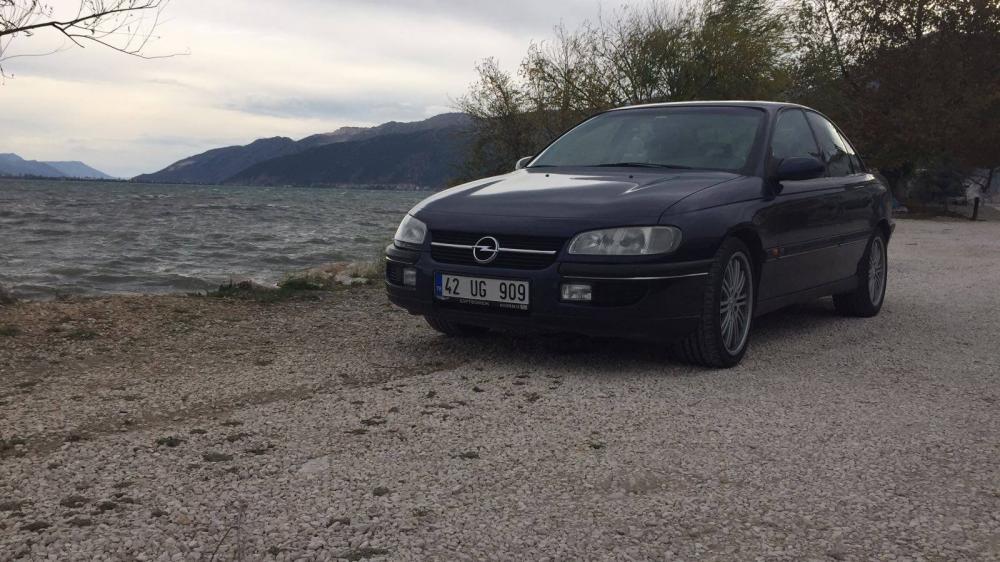

Ben ön arka farklı ebat (4 cm fark var çapta) farklı marka kullanıyorum. 180 le viraja girdiğim oldu. Önlerde potenza arkalarda sport contact 3 ssr var. Önlerin yanağı dar olduğu için stabilize yolda biraz sıkıntı çekiyorum onun dışında mükemmel uyum.
