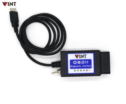

Sürüş Bilgi Ekranını aktif etmek için yapılması gerekenler;
1) Bu işlemler için elimizde öncelikle Araca uyumlu bir ELM 327 (HS ve MS) ODB II kablo gerekli
2) Aktif edilmiş Forscan uygulaması
                İndirme Linki:
http://www.forscan.org/download.html
3) HEX kodlarını değiştireceğimiz Excel dosyası
                İndirme Linki: https://onedrive.live.com/?authkey=!AOoQH8K9qgfqa4Q&id=45C6437E5AC3FE5C!6388&cid=45C6437E5AC3FE5C
İşlem adımlarına geçebiliriz.
                İndirme Linki:
Mustafa Bey Merhaba.
Anlatımınız için teşekkürler gayet açıklayıcı olmuş. Şayet bu kablo olmadan bu işlemi yapamıyoruz ben baktım ama tam anlamıyla bulamadım siz nereden temin ettiniz kabloyu link atma şansınız var mı?
