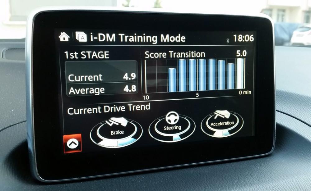

Deneme yaptım ama aracım LPG li olduğu için değerler bu şekilde çıktı benzin yada lpg olması fark eder mi?
Aşağıda kısa bir deneme yaptığım görüntü var.

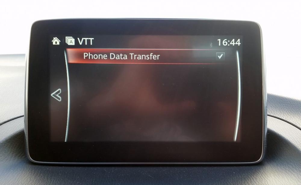

Öncelikle Sergei'nin yaptığı gibi, Forscan'de, IC modülünün verilerini Save ederek Notepad++ ile alıp Excel'e yapıştırmak hakikaten işi çok hızlandırıyor. İndirdiğim excel dosyasının sürümü 6.13 idi ve Vehicle Telemetry Transfer özelliği de eklenmiş. Bu menüde telefon verilerinin taşınması ile ilgili tek bir opsiyon var ama net olarak ne yaptığını bilemedim tabii. Skorların başka araca aktarılması mı bilemedim. İşlemler bittikten sonra Applications sayfasına girdiğim an tüm menüler karşıma geldi. Aracı 5 dk. kapalı tutmak ya da CMU'ya reset atmak gerekmedi.
Şöyle bir dolaştım mahalle etrafında. İlk etaptaki skorum bu şekilde. :)
Tekrar teşekkürler.
Not: Bir ara araca tekrar bağlanıp tek sürücü olduğum için Driver Selection'ı ve Vehicle Telemetry Transfer menülerini kapatacağım.

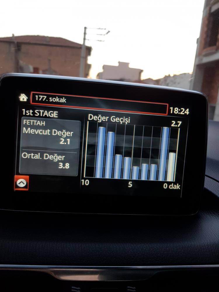

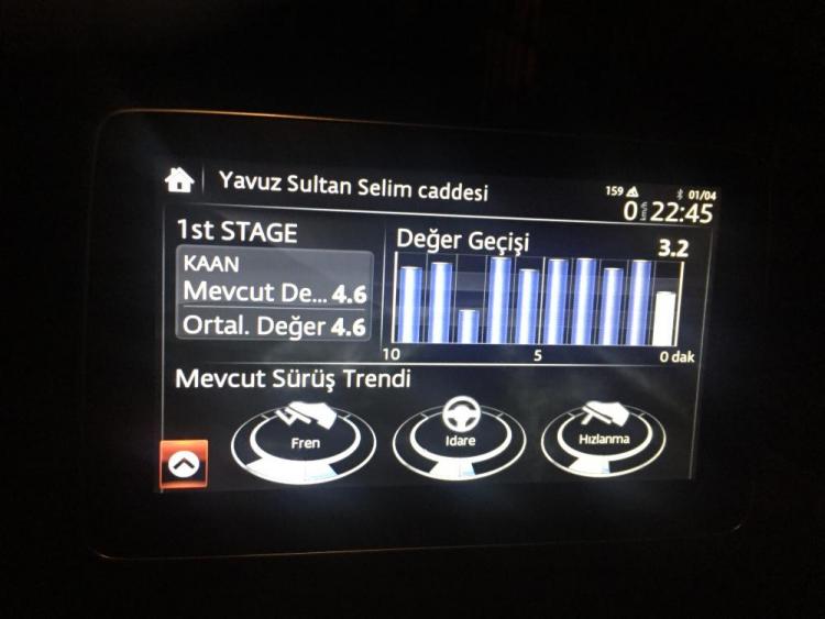

Yalnız arkadaşlar. Ben bir türlü 3'üncü aşamaya geçemedim yav... :D
1 çok kolaydı. 2'nci aşama sürücüyü güzel sınıyor. Kaç defa 4.1 veya 4.6 gibi skorlar yapsam da bir türlü aşama kaydedemedim. :)
