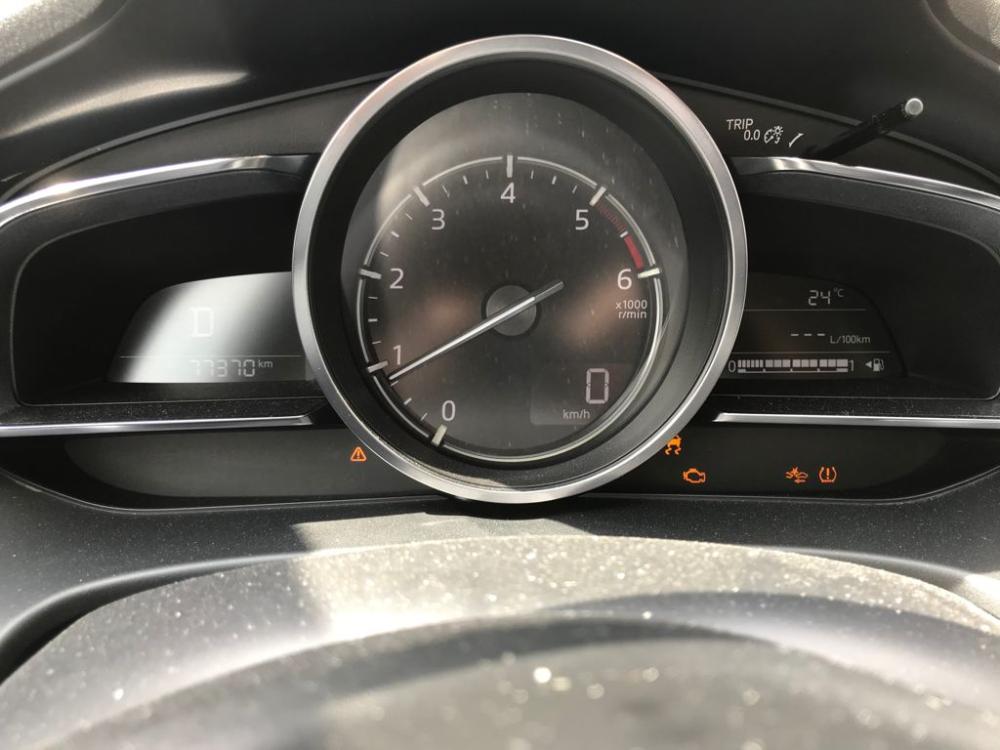

Bende de 2017-dizel-3 var. Bu hatayı ilk kez 2018-Temmuz da almıştım.  3 yıldır tekrarlamayan hata dün İstanbul - Ankara gidiş-gelişte tam 3 kez beni yolda bıraktı.. Lambalar yandıgında kesinlikle gaz yemiyor.. Sağa çek, stop et bekle, sonra tekrar start. Toplamda 4 kez yasadım, bir tesadüf mü bilemiyorum ama hepsi de uzun rampalarda cıkısta oldu..  Şu anda her sey normal.. Bugün gidecegim servise, dün olusan hatalar icin umarım sistem bir Log kaydı tutuyordur. Dün gün içinde 3. kez yasadıktan sonra çektigim fotoğraf ektedir. Yanan lambalar totalde genel bir sorunu göstermekle beraber, ESP, çarpışma, lastik uyarı gibi ikazların gerçekle alakası yok.
