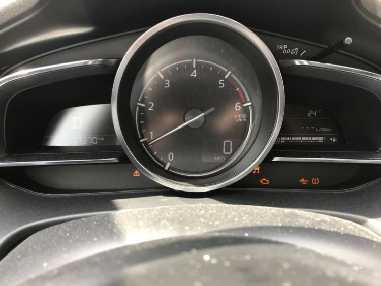

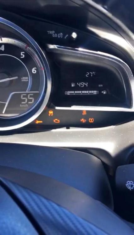

Arkadaşlar aynı olayı bi daha yaşadım araç gaz yemedi yokuş çıkarken yaşadım ve totalde 3. Kez oldu servis partikül temizliği yaptık dedi bi daha oldu videoyu ekleyemedim ekran fotosu koyuyorum valla çok sevmiştim bu aracı ama soğudum neden oluyor bu olay gerçekten
Çağlar Bayur
dpf o lambaları yakmaz, kesiklik de değil de güç azaltması gibi davranır, ilk ve herşeyden önce akü drumuna baktırın ehil bir elektrikçide

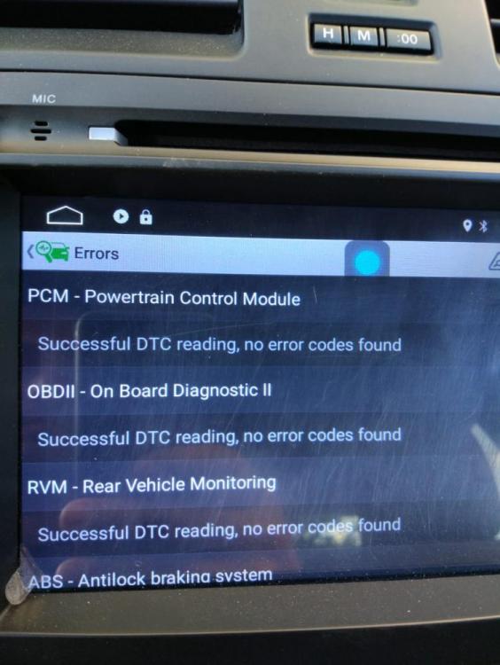

quiteguide
Diğer modüller(ABS, TCM vs) ve ECU arasında ki irtibat anlık olarak kesildiğinde yapabilir.
Sebebi yüksek sıcaklık yada bir yerlerde şase, eriyen kablo gibi.
Bir de aracın Obd portuna takılan elm 327 tarzı cihazlar uzun süre veri monitorleme de sapıtıp bu tarz durumlara yol açabilir.
Aracı serviste bilgisayara bağlayınca loga giren U01XX gibi kodlar görmeniz kuvvetle muhtemel.

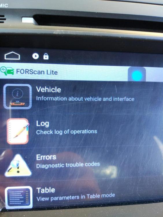

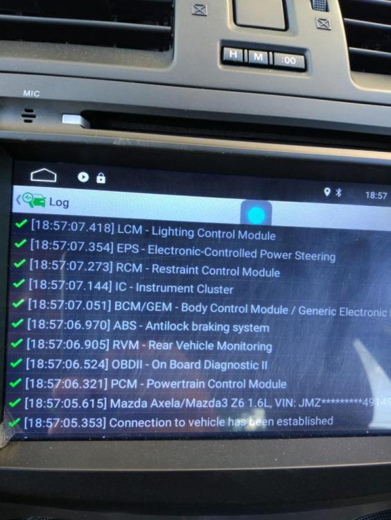

quiteguide
Bu açıklama durumu daha da enteresan yaptı.
'Lost communication with x control module' durumları(sizde ki durum eğer buysa) 'errors' kisminda sıradan elm327 cihazları göstermeyebilir. İlk mesajda o yüzden yetkili servise gidin, (yetkili servis aracın bütün parametrelerini okuyan yazılım & donanım kullanır) 'log'a girmiştir demiştim.
Ama servisin de birşey göremediğini söylüyorsunuz.
Bu durumda bence başka servisleri  arayıp diğer cx3 kullanıcılarının başına böyle bir şey gelmiş mi gelmemiş mi bir kontrol edin. Sizi sallamayabilirler ama gideceğiniz servisten rica ederseniz onlar bir netice alabilirler belki.
Sadece fikir vermesi açısından Obd error ve log kısmı şöyle çalışıyor.
Misal, araç kotu yakıt nedeniyle anlık olarak silindirlerden birinde duzensiz ateşleme algılıyor, bakıyor ki sorun belirli bir döngü üzeri tekrarlamiyor sürücüyü arıza ışığı yakarak uyarma gereği duymuyor (ya da yakıp hemen söndürüyor) bu durum log dediğimiz kayıtlarda tutuluyor. Bu logu da errors dediğimiz hataları da sorun tekrar etmezse belirli aralıklarla kendisi temizleyebiliyor.
Ayni durum tekrarlarsa aracı hiç stop etmeden direk servise çekmeyi deneyin. Yine stop etmeden direk bilgisayara baglansın.
