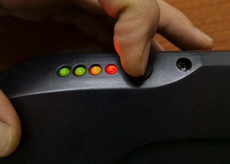

görseldeki gibi bir voltmetre çok şık olur.
Evet abi aklımdan geçen de bunun gibi bir şey :)
Baktım da geneli 0-30V. Bana en azından şarj gerilimi olan 42Voltu gösterebilmesi lazım. En fazla 14mm yüksekliğinde bir alanım var oraya ledli göstergeleri söküp montajlayabilirim.
İlave:
Şu ürün işimi görecek sanırım. 40 Volt üzeri için iki ayrı besleme ile çözüyor işi. İçerdeki 5voltluk usb ile devre beslemesini sağlayıp 0-100 skalasını kullanabilirim.
https://tr.aliexpress.com/item/0-28-inch-DC-0-100V-Red-LED-display-Mini-Digital-Voltmeter-Ampere-Panel-Voltage-Meter/32801808290.html?spm=a2g0s.13010208.99999999.5.40a33c00IXGS8n
ibrasoft
Dijital gösterge olayını neticelendirdim. Aliexpresten 1.08$ a aldığım 0.28 inç 0-100 volt skalalı display göstergeyi batarya üzerindeki analog gösterge yerine kesip montajladım. Kargo 9 günde gelince şaşırdım. Bu kadar erken beklemiyordum.  Gelmişken duramadım taktım.  3.thumb.jpg.39bc8819b5b11b3ac96e9d040d97bb31.jpg
Bitmiş hali.
Tam şarj 41,8 Volt.
Batarya koruma 31,5 Volt.
