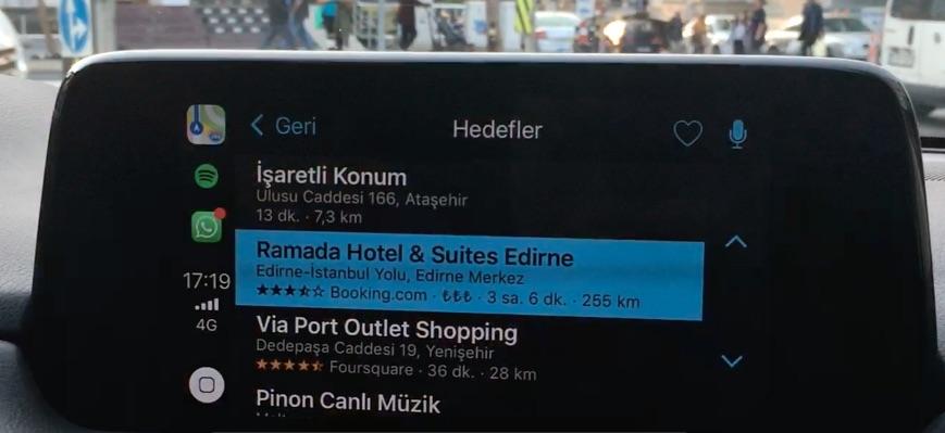

bugün aracıma taktırdım.
mazda sonbahar servis kampanyası iyi denk geldi.  %20 indirim ile hem carplay taktırdım hem de 6 ay bakımını yaptırdım.

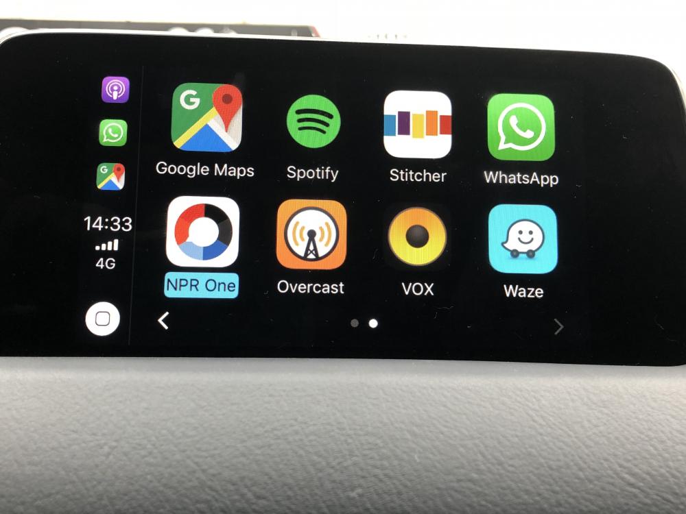

Applecarplay, genel olarak beklentiyi karşılıyor. Yeni mesajlar gelince siri okuyor cevap veriyor. Müzik, podcast, sesli kitap gibi uygulamalar var.
Dikkatimi çeken birşey; aracın ekranında haritaları açtığımızda cep telefonu ekranı gibi parmak ile yakınlaştırma-uzaklaştırma gibi harketleri yapamıyorsunuz. Normal navigasyon yüklü olan araçlarda sanırım bu mümkündü.
Podcasts dinlemeyi severim bu yüzden bu tarz uygulamaları yükledim.
Ayrıca google ve apple haritaları alternatif olarak Waze harita uygulaması kurdum. o da applecarplay destekli.
Applecarplay ile birlikte aracın akıllı ceptelefondan eksiği vidyo, fotoğraf, browser gibi görsel özellikli uygulamaların olmaması. Onlar da güvenli sürüşe verilen önemden dolayı.
