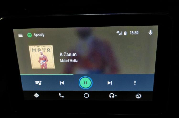

arkadaşlar aracıma serviste orjinal android auto sistemi taktırdım yanlız aracın ekranında dururken ve hareket halindeyken dokunmatik çalışmıyor orta konsoldan kumanda edebiliyorum merak ettim diğer taktıran arkadaşlardada böylemi yoksa sorun bende mi
8 dakika önce, Mahirbey :
evet, android auto dokunmatiği tamamen kapatıyor. ne dururken ne de hareket halindeyken çalışmıyor. car play'de ise çalışıyor.

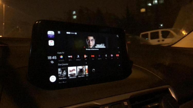

Carplay’de Mutlu sona ulaştık jailbreak (iPhone) ile video youtube oynatabiliyoruz

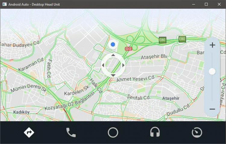

Ben de orjinal kiti takıp takmamak arasında git geller yaşıyorum. Halihazırda Android Auto yu orjinal kit olmadan kullanıyorum. Orjinal kite geçmek istememdeki tek sebep, orjinal kit kullanıldığında AA dokunmatiği devre dışı bırakıyor ve sadece vitesin oradaki düğmelerle kontrol edebiliyorsunuz. Dokunmatik kullanmaktan nefret ediyorum çünkü parmak izi bırakıyor sürekli. Orjinal olmayan AA ile hem dokunmatiği hem de vitesin oradaki düğmeleri kullanabiliyorsunuz ama AA dokunmatiğe uygun modda çalışıyor. AA iki modda çalışabiliyor. Bir mod dokunmatik özelliği olan araçlar için, diğer mod ise dokunmatiğe sahip olmayan araçlar için. Orjinal kit ile AA kullananlar dokunmatiği kullanamadıkları için yakınıyorlar, ben ise dokunmatik olmayan modda kullanmak istiyorum. Sırf sesli komutları kullanabilmek için telefonun dilini Türkçe kullanmak zorunda kalıyorum. Bir çok uygulama telefonun dili ne ise, sormadan otomatik o dilde göstermeye çalışıyor programı ve aptal çevirilerle dolu.
Dokunmatik moda örnek: (sağ-sol a haritayı hareket ettirmek için sadece dokunmatiği kullanabiliyorsunuz)
Dokunmatik olmayan moda örnek: (sağ-sol a hareket ettirmek için vitresin oradaki joystick i sağa sola çekebiliyorsunuz)
Sırf bunun için AA/Carplay kitine para vermeli miyim bilemiyorum. Yeni kit ile gelen 2.1a elektrik güce pek ihtiyaç duymuyorum. Bir de bazen kablosuz olarak bağlantı sağlıyorum AA ile. Orjinal kit ile bu yapılamıyor. Kabloyu bağlamak zorundasınız.
