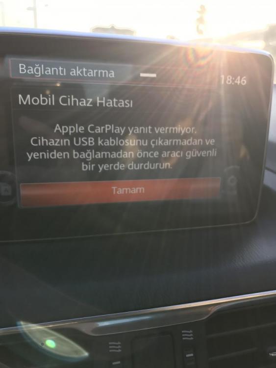

Orjinal kit taktırdım fakat yaklaşık 8 ay sonra bugün CarPlay çalışmaz oldu. Sorun ne acaba?

Telefonum Apple. Fakat az önce bir anda gitti. Cmu resetledim ama yine gelmiyor Car play . Farklı bir sorun var. Güncelleme ile ilgili olduğunu sanmıyorum.
Aracı stop edip 30dk. Sonra tekrar çalıştırınca sorun kalmadı. 🤓

apple hususunda bir bilgim yok maalesef, cihaz ile ilgili olabilir. varsa etrafınızda bir de android ile deneyin benzer bir sorun yaşarsanız takılan kitte sorun var demektir.

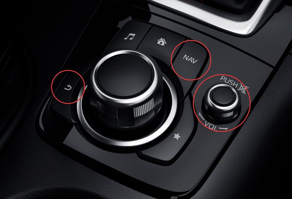

Eğer tekrar karşılaşırsanız, ya da benzer bir sebepten dolayı CMU yu yeniden başlatmak isterseniz. Geri + NAV + Mute tuşlarına aynı anda 10 saniye kadar basılı tutmanız yeterli. Bu şekilde yarım saat beklemeden sisteme reset atmış olursunuz.
Dediğiniz şekilde cmu’yu yeniden başlattım ama işe yaramamıştı. Fakat aracı stop edince düzeldi.

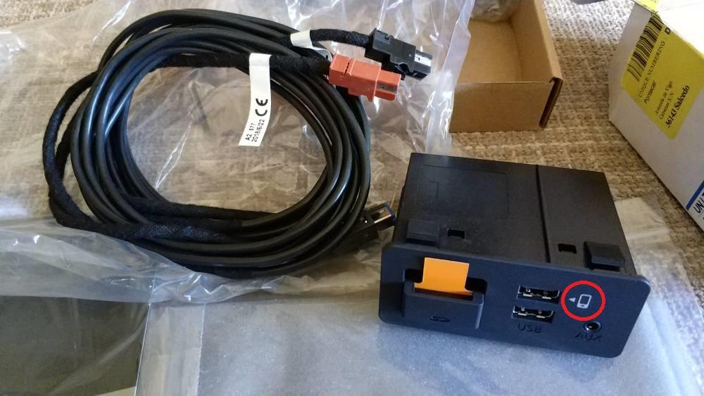

Carplay için Apple'ın lisansli bir çipi kullanılmak zorunda... Fiyatlar bu nedenle şişkin. Ancak çipin kabloda mı yoksa değişen usb modülünde mi olduğunu bilmiyorum ama baktığım tüm kaynaklar bu iki modülün de orijinal parça olması gerektiğini söylüyorlar. Zaten USB kablosu da bizim bildiğimiz USB kablolar gibi değil. Parçaların aşağıda bir görseli var. Bu arada sadece Carplay deniyor ama takılan sistem, hem Carplay hem de Android Auto destekliyor.
Tamamdır bu gayet açıklayıcı oldu. Ben USB kablosu deyince normal telefonlar için kablo diye düşünmüştüm. Bu şekilde zaten o kiti almaya mecburuz :) Çok teşekkür ederim bilgilendirme için.
