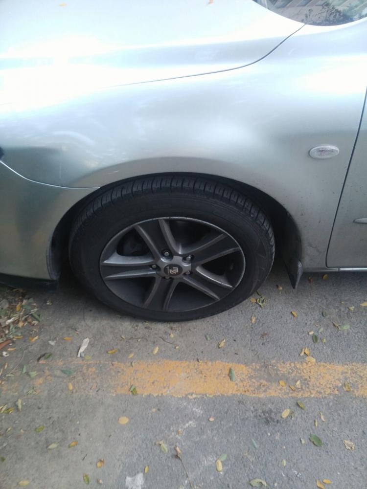

Araç yıkanıp  yola çıktıktan 20 dk sonra..  :
(jantlar orijinal parlak silver)
M.E.G
7 saat önce, Zealot :
o performansı dizginlemek nasıldır bilmiyorum ama biraz tahmin edebiliyorum
O da bişe mi yani?
Hani bazı arabalar vardır ışıklardan kalkarsın kadrana bi bakarsın 160 la diyorsun. Bu da aynı bi bakmıssın 10 a çıkmış bi kaç dk sonra bi bakıyorsun hiç hissettirmeden 20 ye çıkmış.
