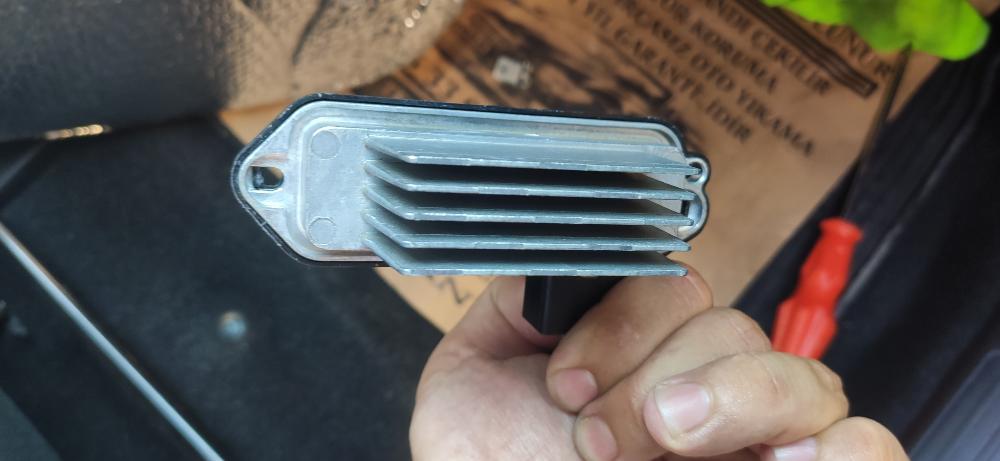

Bu parçayı nerde tamir ettirdiniz ögrenebilirmiyim,bende de aynı sorun var.Sıkıntının burdan olduğunu düşünüyorum.Yapılabilecek bütün kontrolleri yaptık çünkü.
Teşekkürler gerek kalmadı,elektronikçi bulup bende tamir ettirdim.İçindeki küçük sigorta yanmış.Lehimle yeni sigorta lehimledi on numara oldu.
4 dakika önce, Mutlu Tekir :
geçmiş olsun. Fan rezistansı denilen parça galiba, doğru mudur?
Evet denebilir,fan ünitesi direnci diye geçiyo sanırım,şase noya göre sorgulama yapıldığında.Teşekkürler.on numara çalışıyo şimdi.Daha yüksek voltajlı bir sigorta taktı aynısından olmadığı için.Benim taktığım orjinalinden daha uzun ömürlü olur dedi.
1 saat önce, Koksal2859 :
Evet, 1. nesilde bu forumda galiba görmüştüm bu sorunu. 2. nesilde ilk defa görüyorum.
Hava akışı azaldığında sistem kendisini korusun diye sigorta niyetine kullanılıyor, hem de fanın hızını ayarlamayı sağlıyor.
  • 1 ay sonra ...

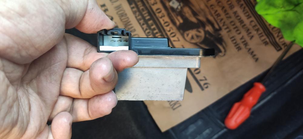

Arkadaşlar son zamanlarda o kadar yoğunum ki burayı ziyaret edemedim. Resimlerde gösterdiğim parçayı elektronik kart tamir eden herhangi bir servise götürürseniz içini açıp kontrol edecek ve arızalı parca varsa değiştirebilir be  fabrikada çalıştığın için çevremizde elektronik kart tamircisi tanıdığımız olunca bu şekilde çözdüm bende bir parça değiştirmedi ancak kart üzerindeki metinleri yenileyip oksitlenme yapan yerleri temizledi sorun çözüldü
  • 2 yıl sonra ...
Yardım edebilecek var mı aynı sorun benim başıma da geldi direncler sağlam sigortada sağlam mosfet yanmış üzerindeki orjinal  mosfeti ne yaptıysa artık serisini bulamıyorum 3 tane farklı farklı mosfet taktı hepside yandı.Mosfetin üzerindeki kod lazım sadece gösterebilecek abilerimiz varmıdır.
