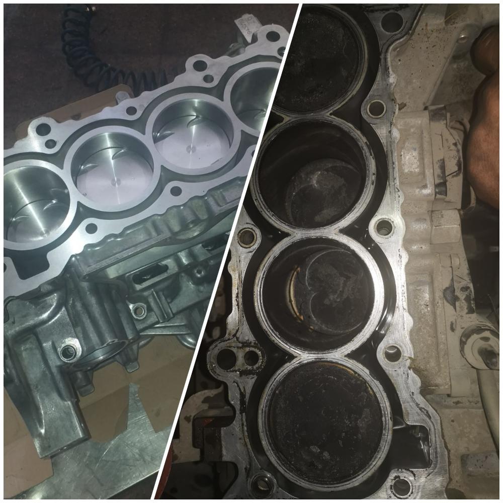

27.12.2018 at 14:44, casedede :
Selam eski dost Mazda Forum,
Uzun bir süre aranızda yoktum daha çok okulu bitirip iş güç derken aracımla sıkıntılar da yaşasam foruma girme imkanım hiç olmadı.
İstanbul'a taşındım Ankara'nın yollarına berbat derdim ama İstanbul daha kötüymüş haliyle kuzuya vakit ayıramadım.
Kısa bir bilgi vereyim araç 178 k km ye dayandı :) (Araç 0 KM alındı ve ilk günden Lpg li)
10 Bin km'de bir 4 litre yağ koyuyorum araca yağ eksiltiyor kaputu açıp sağ tarafa baktığımda ise yağ görüyorum. İlerleyen günlerde fotosunu atarım.
Motor yağını farklı farklı kullansamda hepsinde aynı şekilde eksiltiyor.
Tahminim motor elden geçecek fakat bana ne masraf açar kestiremiyorum. Ankara'da yaşarken mazda ustası bulmam çok zordu İstanbul bu anlamda daha iyi bir yer ve burdaki mazdacı dostların yönlendirmesiyle  işinin ehli ustalar ile tanışmak isterim.

PicsArt_09-10-11.38.16.jpgsorun 1 çözüldü sorun 2 tabla ve z rot değişti 3. Çözülmedi :( 4.aliekspresten kumanda aldım oda çözülcek yarın takcam. Sorun5. Katalitik konvektörleride değiştirdim. Şükür moment :)
