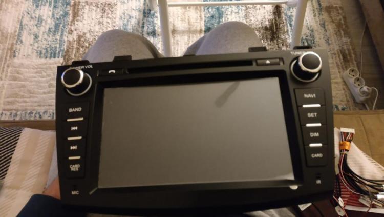

Ürünü kutusundan ilk çıkardığımdaki manzara. Gayet kaliteli ve hoş geldi görünümü.

Kutu içinden aracın orjinal kablolarına uyan kablo demeti ve canbus adaptörü çıkmakta. Ek olarak geri görüş kamerasıyla 3m kablosu, amfi bağlayacaklar için ek kablo demeti de gelmekte. Bu ek kablo demetinin bağlanması zorunlu değil. Kamera girişi, ek video girişi, monitör çıkışı, subwoofer çıkışı, her bir hoparlörün çıkışı gibi konektörleri mevcut.

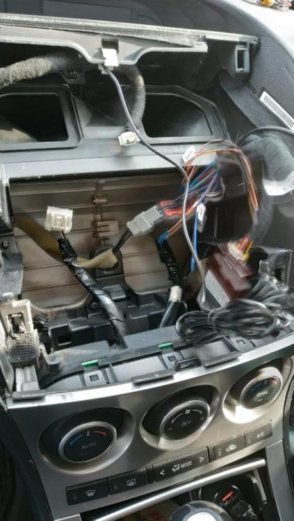

Montajı gayet basit. Hiçbir zorluğu, kafa karıştırıcı bir kısmı yok. Soketlerin yanlış takılma olasılığı yok. Hepsinin oturacağı yerler belirli.
Önce teyp üstündeki hava menfezinin sökülmesi gerekli. Teyp ile hava menfezinin arasına tam ortadan trim çıkarma aparatını sokunca zaten tırnakları atıyor rahatlıkla çıkıyor. Teypi tutan 2 yıldız vida var sadece. Teypin konektörlerini çıkarmak çok zorladı. Antenin konektörünü çıkarırken tırnağı yandan bastırmalı, alttan ya da üstten değil. Buna dikkat edin. Diğerlerinin tırnakları altta. İnce uçlu tornavidayı bu tırnağa bastırıp konektörü oynatmak suretiyle zorlansanız da çıkartabiliyorsunuz.

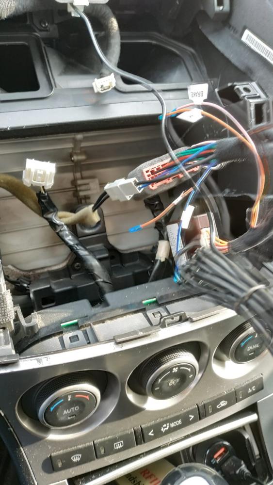

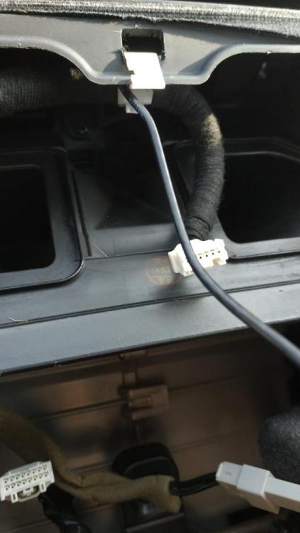

Ardından multimedyanın bağlantı braketlerini takıp konektörlerini takıp yerleştiriyorsunuz. Bu noktada youtubeda izlediğim bir videoda GPS alıcısını torpido altına yapıştırmışlardı, ben de bu taktiği uyguladım. Bilgi ekranının hemen önündeki düz plastik trimin altına yapıştırdım GPS'i. Kablosunu da dörtlü flaşörün kablosunun bağlantısına destekledim. Kablo sıkışmasın diye de gördüğünüz boşluktan geçirdim. Resimde gördüğünüz kırmızı soket aracın ana konektörüne bağlanıyor. Hemen solundaki gri ise radyo anteni konektörü. Diğer konektörlerin hepsi multimedyaya giriyor. Orjinal teype gelen 1 tane konektör de boşta kalmakta. Bunun ise aux kablosunun konektörü olduğunu düşünüyorum.
1277513840_WhatsAppImage2019-01-08at12_55.01(1).thumb.jpeg.7385e8b2be7e7e8dd0273856c1290b44.jpegWhatsApp Image 2019-01-08 at 12.55.01 (2).jpeg
Burada kırmızı konektör teype gelen aracın orjinal kablosunun bağlandığı soket. Onun haricinde bir de radyo anten kablosu hemen yanındaki gri sokete bağlanıyor. Geri kalan hepsi multimedyaya giriyor.

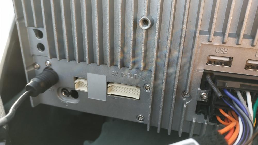

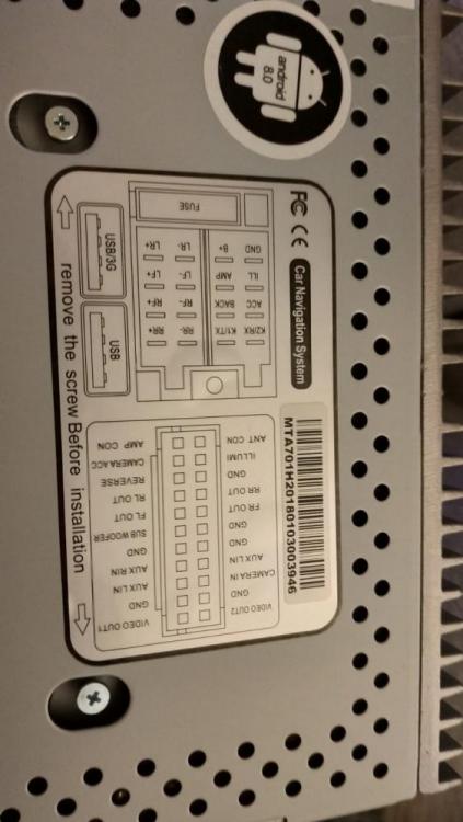

Multimedyanın arkası. Bir işe yaramayacak kablo demetinin bağlandığı yer AV IN/OUT yazan yer. Burada amfi bağlantısı için hoparlör soketleri, kamera girişi, monitör çıkışı vs var.
1957003706_WhatsAppImage2019-01-08at12_55_02.thumb.jpeg.94996a1b5b1075028be680750bff2aed.jpeg

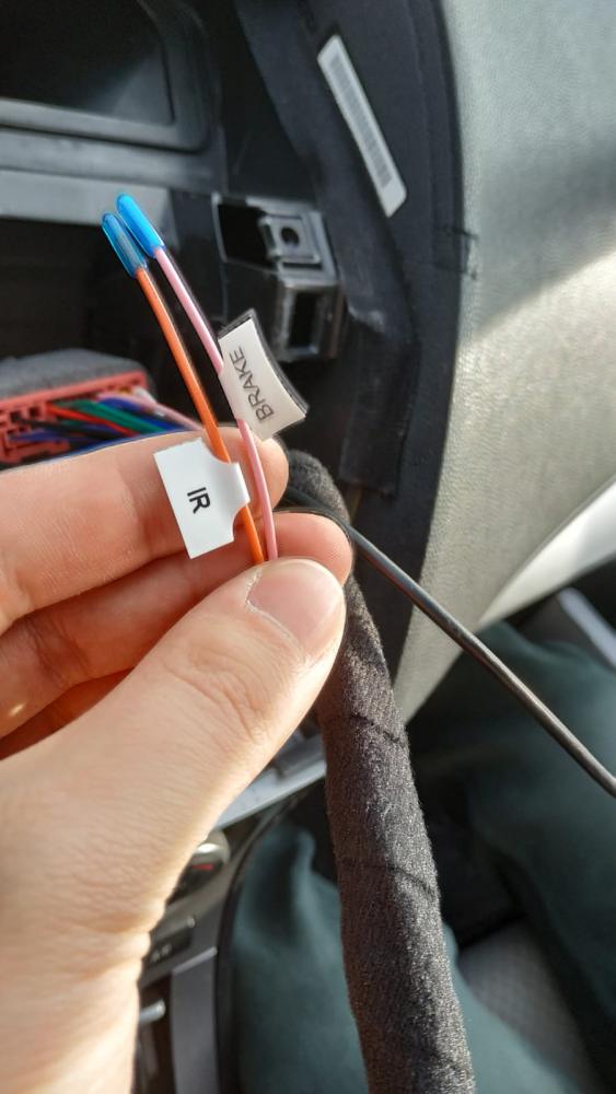

Onun haricinde multimedyaya takılan bu kablo aparatında bazı ucu boş kablolar var. Bir kısmını anlasam da diğerleri ne işe yarar merak etmekteyim. Satıcı bir yere bağlamayacaksınız diyor da ben merak ediyorum niye diye. :D

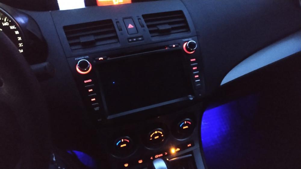

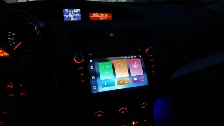

Ve son hali.

brake: el fren şasesine takılıyor (normalde) sadece el freni çekili iken video oyantsın diye, ancak çoğu üründe ona zaten şaseden bypass edilmiş kablo ile geliyor ki yolda da oynatsın diye.
Ant: anfi bağlarsanız tetik ucu
IR: bir şekilde dışarıya taşınan uzaktan kumanda okuyucu gözü olmalı
reverse: geri vtes kamerasını aktif eden geri vitesten gelen + kablo.
bunu takınca üsttteki 2 ekrandaki bilgiler ne olacak onu da ben merak ediyorum. ve direksiyondan kumanda?

Sağolasın abi cahilliğimi almış oldun. :) Rahatladım. :D

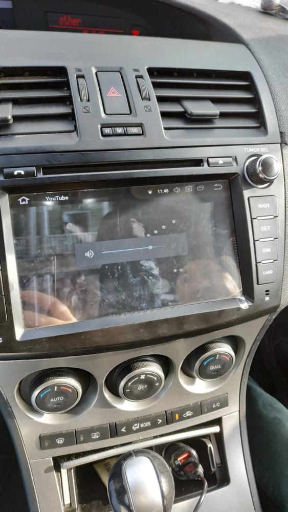

Aracın tüm fonksiyonları sıkıntısız çalışıyor. Direksiyondaki kumanda olması gerektiği gibi çalışıyor. Işıkları açınca butonların kırmızı ışığı yanıp ekran parlaklığı kısılıyor. Geri vitese takınca da direk kamera görüntüsü geliyor. Videoyu izletiyor da.
Anteni acaba tv tuner var mı diye merak ediyordum da çok da gerek yok. Uzun yolda dizi film komedi birşeyler atar sesini dinlerim yeter o bana.
Eski kameramı da sağ ön sis farına bir yere sabitlemeyi planlıyorum. Ön park kamerası gibi kullanırım. Bu ucu açık kablolar arasında kamera güç kablosu da var. Ek butona gerek kalmadan direk video in uygulamasını başlatarak rahatça bu kamerayı da çalıştırabilirim. İleride belki bluetoothlu sıcaklık ve basıncı gösteren lastik sensörleri de ekleyebilirim.
Bir de bu ilk açılışta 15-20  sn falan sürüyor normal mi?

Bana orjinalden daha iyi geldi. Bass seslerinin azalacağını sanıyordum, ama gayet iyi. Tabi bu benim kulağıma göre. Ayrıca önlerde sony 3 yollu 60w rms, 450w gücünde hoparlör olduğunu belirtmem gerek. Arkalara da aldım ama takmaya fırsatım olmadı daha.
Kullanım ve diğer konulardaki deneyimlerimi paylaşmak için biraz süre geçmesini istiyorum. Şimdi 1 saat bile olmadı kullanalı.

2 haftalık kullanımım sonucunda iyi ki almışım geç bile kalmışım. Multimedia ve cam filmi olmazsa olmaz. Torque Pro yu ve widget larını kurdum istediğim bilgiyi de widget olarak görebiliyorum ana ekranda. Fakat araç kapatıp tekrar çalıştırınca bu bilgiler donuyor tek sıkıntı bu şimdilik.
