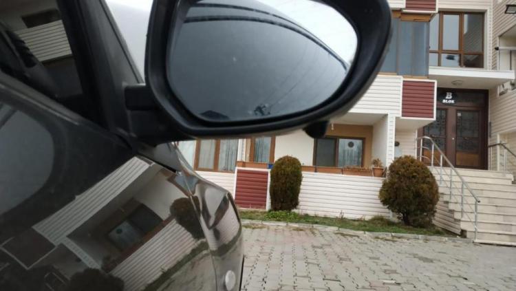

Alttaki fotoğraftaki gibi kapının aynaya bakan tarafına çıkıntıların konulması
Alttaki fotoğraftaki gibi aynanın altına çıkıntı yerleştirilmesi

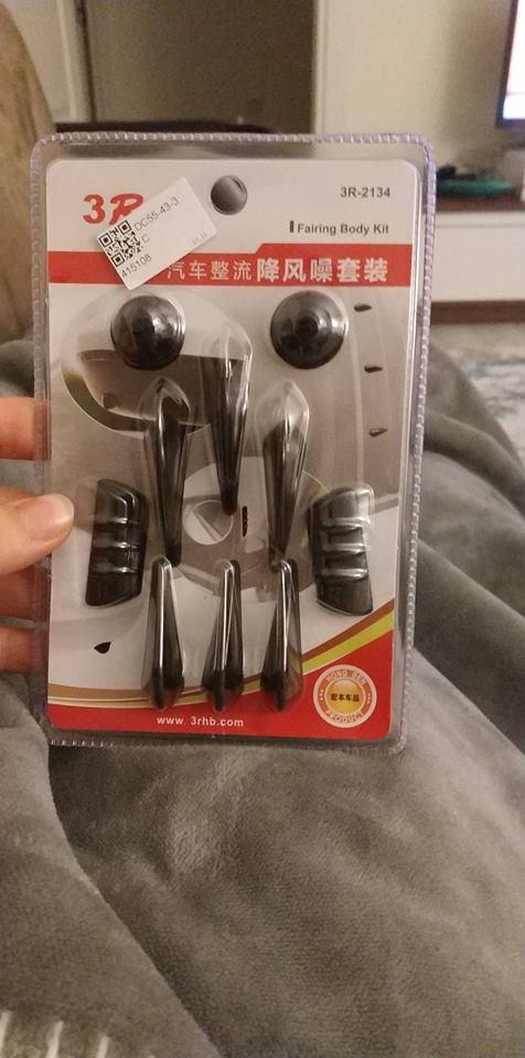

Bunlardan yola çıkarak amazon.com da bir ürün keşfettim.
https://www.amazon.com/noise-reduction-mirrors-B-Pillar-Amon/dp/B0711FPTND
Bunlardan da yola çıkarak aliexpresste buna benzer ürünlere rastladım.
https://tr.aliexpress.com/item/Vehemo-dikiz-aynas-Deflekt-r-R-zgar-Direnci-Anti-arp-ma-eritler-Evrensel-Araba-V-cut/32914493603.html?transAbTest=ae803_5&ws_ab_test=searchweb0_0%2Csearchweb201602_1_10065_10068_204_318_10059_5727211_10884_10887_10696_100031_10084_10083_10103_452_10618_10307_532_5727311%2Csearchweb201603_1%2CppcSwitch_0&algo_pvid=19875d1e-d9bd-430e-808e-2d18b2d286cd&priceBeautifyAB=0&algo_expid=19875d1e-d9bd-430e-808e-2d18b2d286cd-35

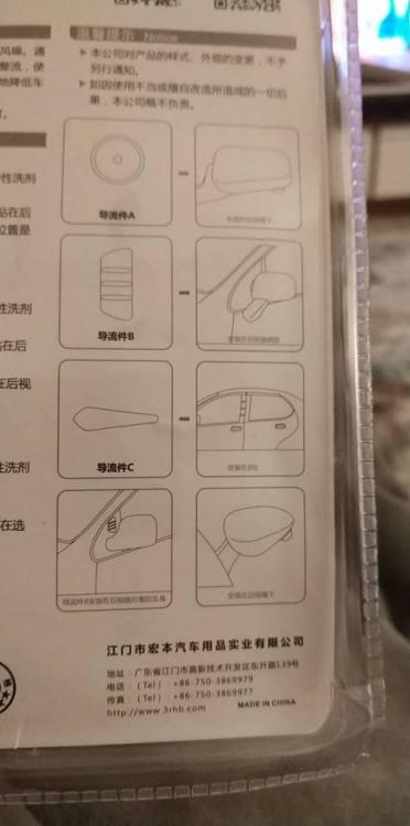

İlk 3 resim açıklayıcı, 4. resimse alternatif montaj yeri gözüküyor. Ayna ucu bombeli plastik aynanın ucunun altına gelecek şekilde konulabilirken, eğimli aynalarda yan aşağı yöndeki bölgeye konulabilir diyor.
Yan aynanın yan cama bakan tarafına takılan 3 çizgili plastik ise yan cam tarafına konulabilir diyor.

lk denemelerde ürünün üstündeki talimatlara uydum. O zamanki izlenimlerim...
Alıntı
İlk izlenimlerim %20-30 olumlu idi.
Yolda giderken lastik sesini daha fazla duyuyorum, rüzgar sesinin bir miktar azaldığının göstergesi.
Eskiden rüzgar sesinin dalgalandığını duyardım, şimdi o yok, daha sabit bir rüzgar sesi gelmekte. %20-30 azaldı gibi hissediyorum. 115-120 ile giderken normalde bir cam açıkmış gibi daha fazla rüzgar sesi alırdım eskiden, bu ürünle azaldığını hissediyorum. 90-95 gibi rüzgar sesi almaya başlarken, 100 gibi gelmeye başladı sanki.
Ama en önemlisi aynadan kaynaklı sesin azaldığını düşünüyorum. Eski sese göre az olsa da sabit bir hışırtı duymaktayım, onun da nedeni B sütununa taktıklarım büyük ihtimalle. Havalar ısınınca B sütunundakileri çıkarıp tekrar deneyeceğim. B sütunundakilerin rüzgar sesine olumlu olumsuz etkisi var mı göreceğim. Ama her halukarda aynaya taktıklarımın etkisini görüyorum.

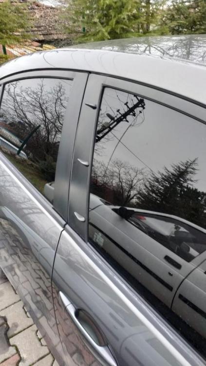

2. Deneme
Alıntı
Bu kitteki büyük tekli 3 parçayı ön kapının B sütuununa yapıştırmıştım. Seste azalma olmuştu ama bu sefer kulak hizasında az bir hışırtı sesi geliyordu.
Geçen gün buradaki 3 tekli parçayı söküp kaportanın A sütun direğine, ön cama yakın olacak şekilde yerleştirdim. Sonuç muazzam. Aynadan kaynaklı ses çok azaldı. 120 km/saat hızda eskisine nazaran %50 bir azalma var diyebilirim. Hatta belki de daha fazla bir azalma söz konusu.
Herkese tavsiye ederim.
2 dolarlık şu parçaları arabalara takmayan Japon otomobil üreticilerini de saygıyla anıyorum. Bari tok kapı sesi yapmıyorsunuz, şu parçadan ekleyin de rüzgar sesini azaltın.
Güncel yerini, A sütununda ön tarafa yakın olarak görebilirsiniz. Kapı B sütununda iz kaldı ama dert etmiyorum. B, C sütunu, cam alt üst çıtalarına farklı projelerim var.
