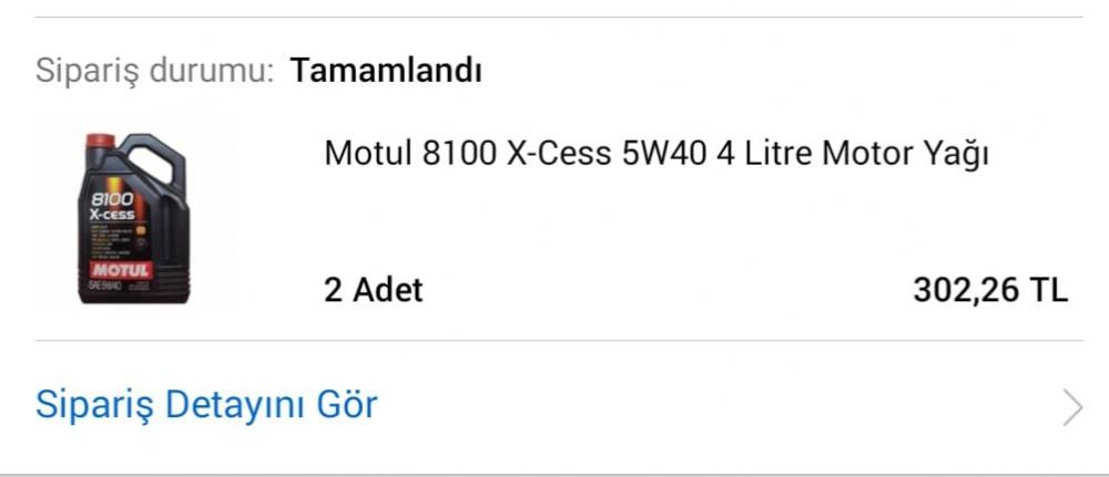

Yağ mobil synthetic atf vardı ama 4lt liqui moly top tec atf 1200 ile değiştim. Kullandığın yağ ne şimdi? Motor yağı da motul xclean 8100

Son 8-10 bakimdir (70-80 k) bu motor yağını kullanıyorum, onla alakasi olmadığından emin olabilirsin.
