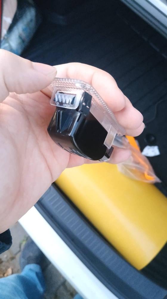

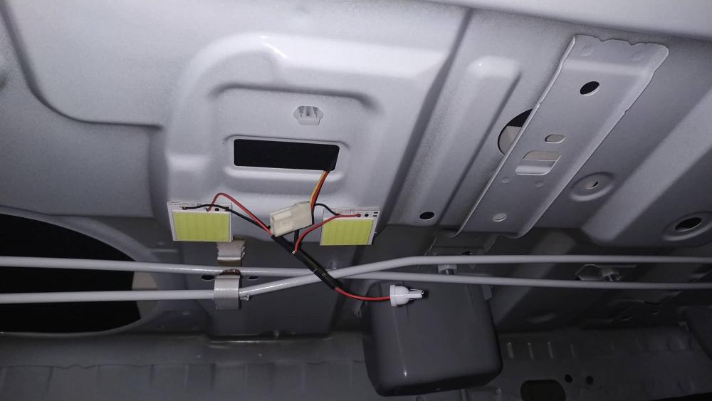

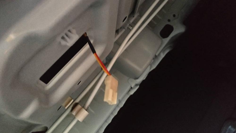

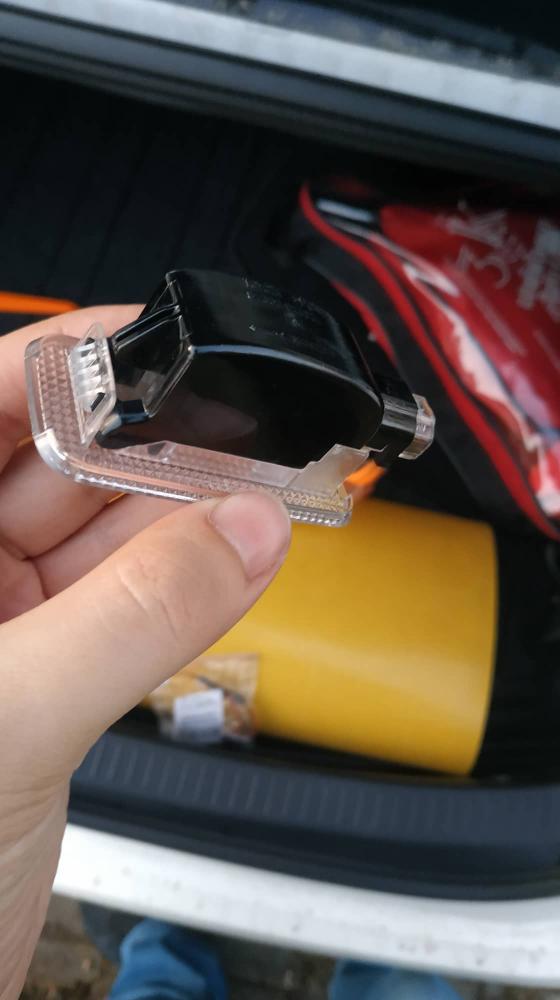

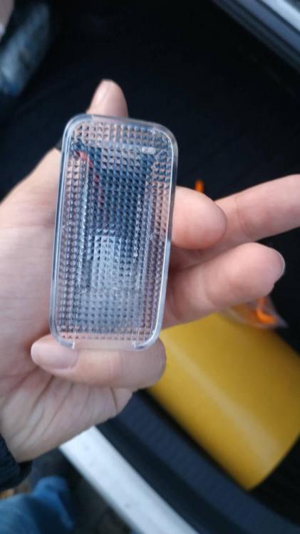

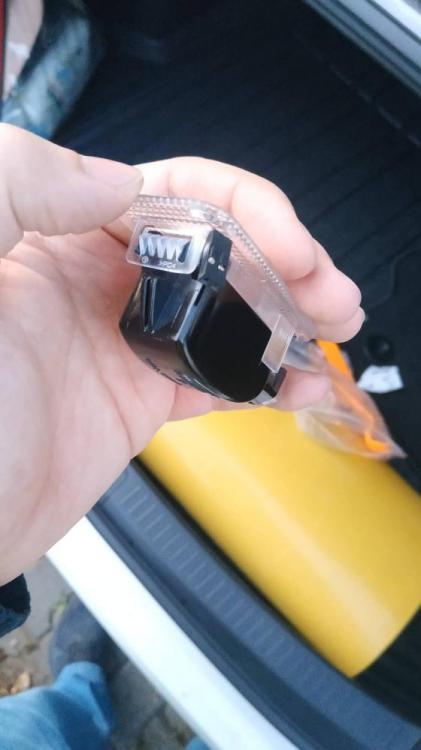

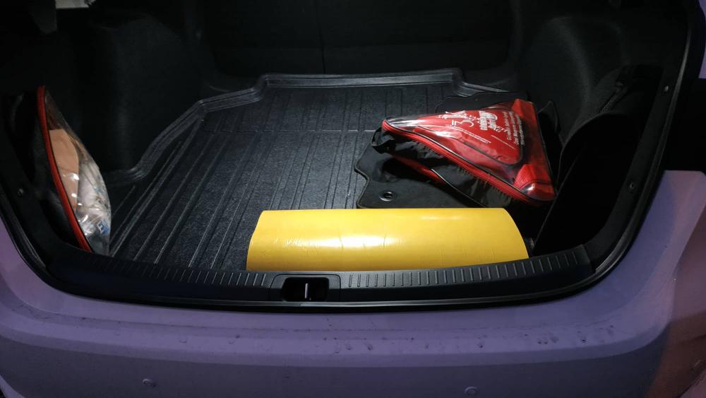

Toyota'nın gözünü seveyim. Tüm iç ve plaka aydınlatmaları T10. Yok şurası 31mm yok şurası şu kadar mm sofit vs uğraşmaya gerek kalmıyor. Mazda'nın bagajına 3 led plaka takmıştım, 2 led plaka artmıştı. Onları değerlendireyim dedim. Helal olsun adamlar aydınlatma yuvasını düz olacak şekilde yapmışlar. Benim BL Mazda 3'de bu koruyucu çıkıntılı olduğundan büyük bir valiz koyduğumda çıkmıştı, ben de onu çöp sanıp atmıştım. :D Corolla'da direk yüzeye sıfır oluyor bu aydınlatma yuvası.
2 Led plakayı sabitleyip bağlantısını yaptım geçen gün. Led plaka büyük olduğundan yuvaya sığmadı. Yuvayı geri takarken kablolar sıkıntı da çıkarmadı. Güzel aydınlatıyor. Bagaj tamam, sırada fara Niken takıp, içleri ve plaka aydınlatmasını da led yapmakta. Sonrasında ön arka sinyalleri de led yapabilirim.

vethekim
bagajda izolasyon malzemesi gördüm sanki😁😁😁😁😁
36 dakika önce, vethekim :
Doğru görmüşsün abi. :D
Zamanla....
Kaput altında izolasyon yok. Bunun bahanesi olarak da motor zaten çok sessiz ve aracı hafifletme olarak gösteriyorlar. :D o nedenle bazı şeyleri yapmaya mecbur kalıyor insan.
ozgur35
Bagaj havuzu efsane ama
28 dakika önce, ozgur35 :
Bagaja koyduğum konserve kırıldığında ne kadar önemli olduğunu daha iyi anladım. :D
Bu arada 2020 Corolla'da arka bağımsız süspansiyon Türkiye'ye satılacak araçlarda maliyet sebebiyle kaldırılıyor. Opsiyon olma ihtimali var üst donanımlarda. Ayrıca ön kaput malzemesi ise aluminyumdan geri saca dönülüyor.
