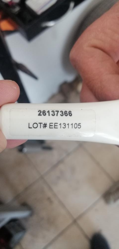

bana da gresle çözüm dediler ve bir dönem opel'de çalışmış bir usta başka bir gres gösterdi. parmak arasinda çekince uzadıkça uzuyor. hatta fotosunu da çektim ama ne olduğunu bulamadım. kauçuklu mu neyse artik bilemedim. çektim fotosunu
bu arada dosya seçip yukleyemedim fotoyu nedenini bilemedim

1 dakika önce, Katil Balina :
Gresin ismini bende bilmiyorum. :(
böyle bir şey ama haliyle bulamadım
uzadıkça uzayan bir yapısı var bunun ama bu şekliyle bulmak imkansız. belki kodlari vs bilen vardır. ya da gress hususunda uzman bir kimse:)

2 dakika önce, Katil Balina :
Bakacağım...
