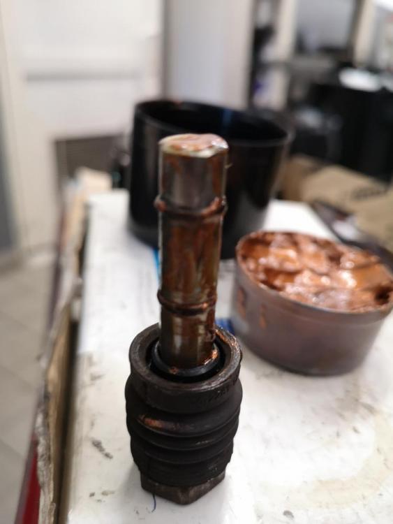

3. Nesil Mazda 3 lerde sanırım birçoğumuzun şikayetçi olduğu ve ön taraftan geldiğini bildiğimiz bir ses var. @Tarahumara 'nın açtığı 3.Nesil Mazda 3 Süspansiyondan Gelen Sesler (Servis Bülteni) de benzer bir ses ve çözümü içeriyor, hatta Mazda bu ses için garantiden Kaliper pimi ve körüğünü değiştiriyor ama bunun da kısa süreli çözüm olduğu, diğer bir çözüm olan yağlamada da özellikle sonlarına yaklaşmış olan balatalarda çok daha kısa sürede sesin tekrar geri gelmesine sebep olduğu biliniyor.
Ben de bu hafta sonu balata değişimi sırasında konuyu Mazda Evo'nun Servis Müdürü Cem'e açınca kendilerinin bir çözüm geliştirdiği ve diğerlerinden çok daha kalıcı olduğunu iletti.
Arka balataları değiştirirken hazır lifte kalkmış arabada ön balatalar da sökülerek ilgili çözüm uygulandı.
Çözüm de yaklaşık 30 dakika sürdü. Sökülen kaliper pimi tornaya gönderilip kanal açılarak aşağıdaki fotoğrafta görüleceği gibi 2 adet oring takıldı.
Çözümün en azından şimdilik oldukça etkin olduğunu söyleyebilirim zira ses kesilmekle kalmadı ön takımda da ciddi bir tokluk hissi geldi. Bu sorundan müzdarip olanlar varsa belki faydası olabilir diye sizlerle paylaşmak istedim.

2 saat önce, Burak :

Kaliper sesi benim eski Toyota Auris de vardı torna işlemi ile yok oldu. Bildiğim kadarıyla Toyota Honda ve Mazda larda bu kaliper sıkıntısı kronik olarak var, bu işi bilen ustalar hemen tornaya gönderiyor zaten. Servistekiler torna nedir bilmiyor kaliper değiştiriyor yağlıyorlar vsvs kesin çözüm torna.

Tekirdağ Çorlu Ertuğrul otomotiv servis te haziran veya temmuzda kaliper pimleri tornaya gönderildi yapıldı,garantiden yapılan işlemlerde denildiği gibi pim değişimi vs işlemler yapıldığı ancak tekrar ses yaptığı,dışarıda yapılacak olan pimlerin tornalanması işleminin mazda tarafından karşılanmadığı ve  torna ücreti mukabilinde işçiliği servisten olmak kaydıyla işlem yapıldı hatta bu yüzden biraz tartıştık dahi neyse şu an bi problem gözükmüyor.
Eklemeyi unuttum nedir bu kaliperden çektiğimiz önceki aracım nissan almerada buna benzer bir ses tornacıda kaliper pimi yaptırdık ses kesilmedi bir kaç saat sonra sesin arka fren balatalarının bitmesinden gelen bir ses olduğunu fark ettik arabayı verdik orjinal kaliper pimleri hala bende biryerlerde durur.😜

bugün sanayide tornaya gönderildi yok polimer konacak şu bu falan 200 lira ödedim ama hala sesler duyuyorum. değişen bir sey yok.
edit: belli bir süre bildiğim güzergahlarda kullanırken farkettim aslında belirgin bir düzelme var. ama tam olarak çözülmüş degil. belki bir daha uğrarsam tam olarak düzeltebilirler gibi geliyor bana. bilemedim.

Kaliper sesi geldiği anlarda hafif frenleme yapılırken ses kesilir buna dikkat edin eğer ses kesilirse kesinlikle kaliper sesi devam ediyordur. Benim mazda 3 de kaliper sesine benzer bir ses geliyordu fakat frenlemede ses kesilmiyordu izmir yetkili servisde bunu tespit ettirip amortisör ile ilgili bir parça değişmiş ve ses kesilmişti.
