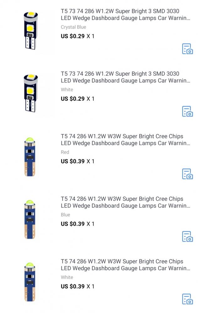

Isı durumu için Ali'den şunları almıştım, takipsiz kargo olduğu için yalan oldular. Özellikle, alttaki 3'lü cuk oturur gibiydi.
Mecburen sarı dipsiz taktım.

Bu ışıkla vites üstündeki harflerin renginde tonunda değişiklik olur mu?
7 saat önce, quiteguide :
Hemde nasıl. Mavi veya beyaz çok deli olurdu. Bak takipli kargo verdirecen şimdi bana.
:) ptt çok hızlandı. Geçen ay led aldım. 12 günde elime ulaştı. Ama işe yaramadı tabi. Hem de 4 yönlü csp çipli idi. İki taraflı niken ile aynı aydınlatmayı verdi.
