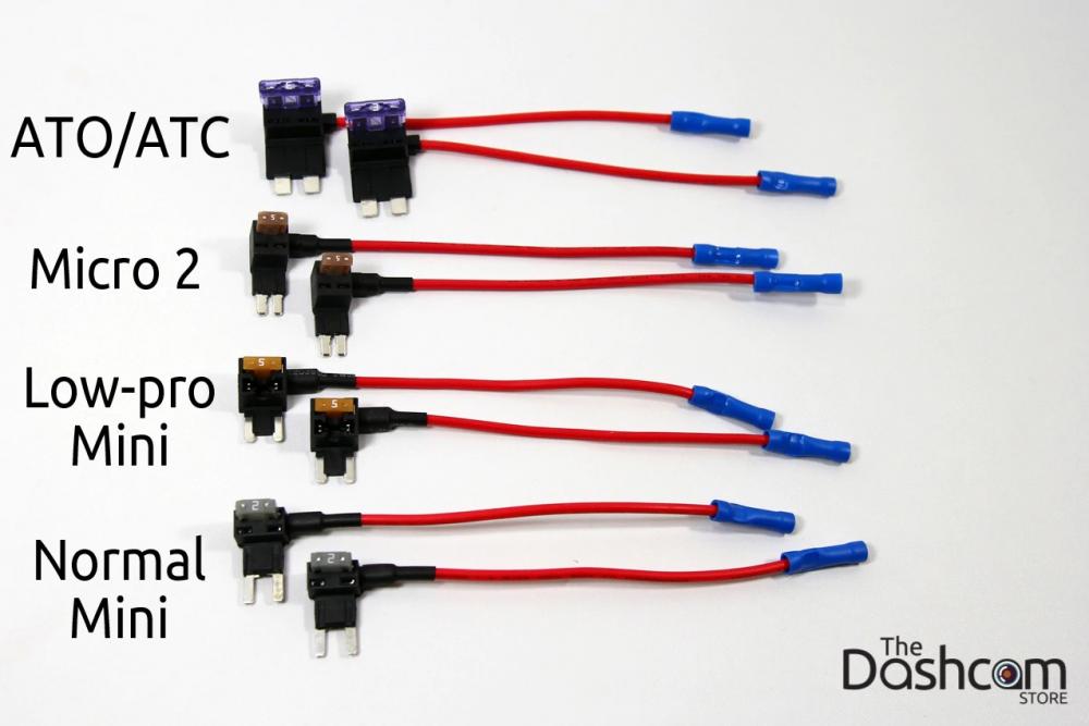

Ayak dayama yerinin solundaki sigorta kutusundan elektrik alabilirsiniz. Oradaki bir çok sigorta kontak açıkken devreye giriyor ama illaki sürekli elektrik olan bir sigorta vardır. Voltmetre ya da ufak bir led ampül ile kendiniz test edebilirsiniz. Sigorta çoklayıcı aparatlar ile kesme biçme yapmadan da bağlantınızı sağlayabilirsiniz. Şu fotodaki gibi:
thedashcamstore.com_fuse_taps_12__76929.1421454513.thumb.jpg.9f82bb86d1d51eb638cdd47fd8eaace6.jpg

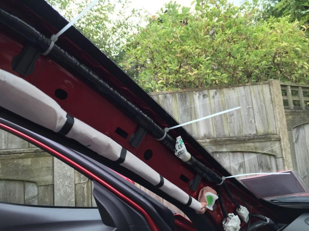

Şase bağlantısını da herhangi bir şase vidasına bağlayabilirsiniz. Kabloları A sütunun oradan aşağı indirmeniz gerekecektir. A sutünü içerisinde airbag de olduğundan dikkatli olmanız lazım. Yurtdışında kamera bağlantısı yapan birisi bu şekilde üstteki kablolara klipsleyerek indirimiş aşağıya kamera kablolarını.
