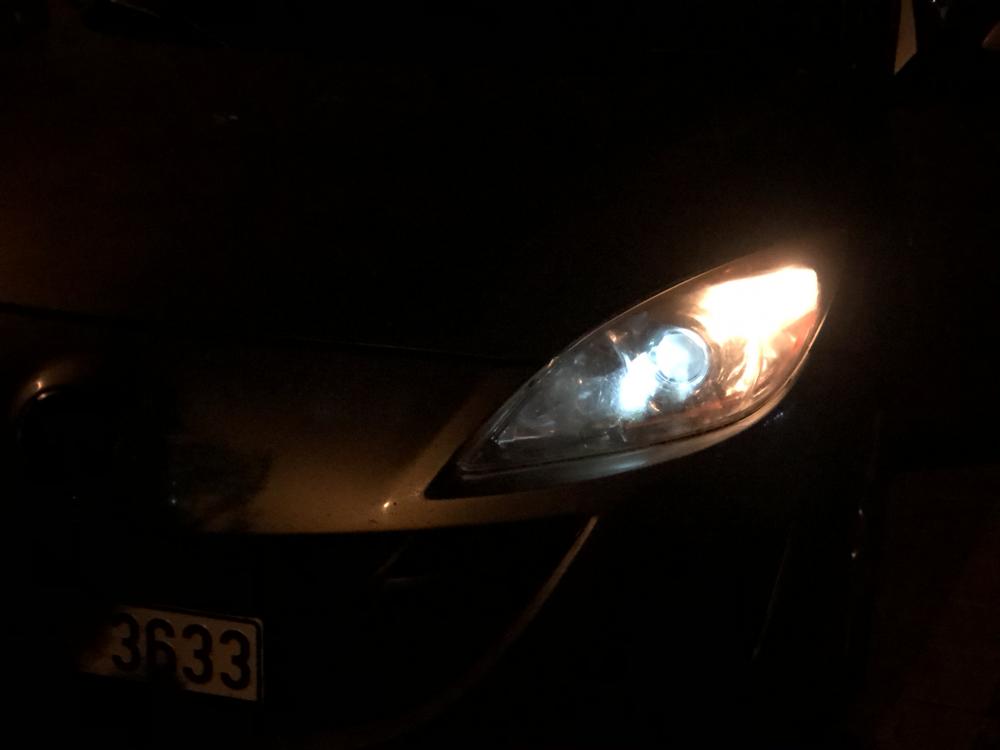

Merhaba arkadaşlar. Arabamda kısa farlar neredeyse hiç aydınlatmıyor. Her iki taraf yanıyor yanmasına ama bizim oğlanın çalışma lambası daha çok aydınlatıyor. Bu ampullerin parlaklık gücü zamana bağlı olarak azalıyor mu? Muayene tarihi geldi. Aracı ben ilk kez muayeneye götüreceğim. Aşığın ne kadar az olduğunu şöyle anlatayım. geceleyin çevreden çok az ışık alan otoparkta kısaların kapanıp açılması neredeyse fark edilemeyecek.
Bir fikri olan var mı? Aynı sorunu yaşamış olan? Eğer sorun ampuldeyse ve Oto elektrik ustasına gitsem hangi ampulden taktır malıyım? Ankara da önerdiğiniz oto elektrikçi var mı?
Yardımcı olursanız çok sevinirim.

Farda bir sararma yok. Fotoğraf yüklüyorum. ne kadar az yandığı anlaşılacaktır.
Halojen ampulde beyaz kullanıldığı için aydınlatmıyor. Niken led h11 alın, yatın kalkın dua edin.

öncelikle far ayarınızı yapın. İki çark var. Döndürerek doğru çizgileri bulun. Şehir içinde led yeterli. Ama uzun yolda halojen derim ben.
