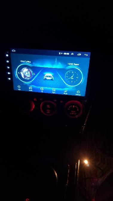

Merhaba; Mazda 6 için multimedia ekran satın aldım, montajını yaptım. Herşey çalışıyor bir tek ses ve CID ekran çalışmıyor. 2 adet turuncu siyah 2 pinli kablo kaldı, açıkçası nereye bağlanacağını bulamadım. Yardımcı olursanız sevinirim.
Merhaba; öncelikle kablolar hazır geldi. hepsi yerli yerinde takılı, bir tek CID ekranı kablosunu nasıl bağlayacağımı bulamadım, eksik birşeyler var, direksiyon kumandası çalışıyor, klima düğmeleri ve ışıklarda flaşör de çalışıyor, hatta klima özelliklerini ekrandan görebiliyorum değiştirince. Hoparlörlerden ses gelmiyor. Güç alamıyor gibi, sonsuz bir sessizlik var :)

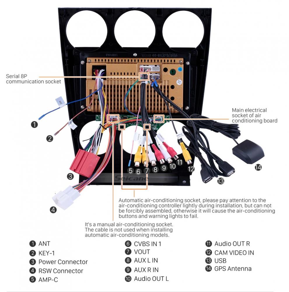

usb menüsüne girebilirseniz mp3 yüklü bir flash takıp deneyin.Birde aşağıdaki siteye bakın sayfa sonlarına doğru ürünün ile bağlantı ekipmanları biraz daha geniş anlatılmış.Kolay gelsin.
https://www.android-car-dvd.com/products/9-inch-android-8-1-quad-core-2g-16g-car-player-for-mazda-6-2007-2012-ips-gps-navigation-head-unit-stereo-radio

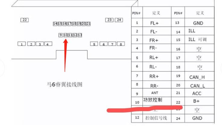

aldığınız double-din bose amfiye elektrik göndermediği için ses alamıyorsunuz. anladığım kadarıyla montajı kendiniz yaptınız, eğer arabanızın orjinal soketinde amfiyi besleyen pini bulabilirseniz ufak bir pin değişikliği ile sorunu çözersiniz. çok anlamıyorsanız iyi bir oto elektrikçi işinizi çözer. ikinci nesil mazda'da 10numaralı pin bu işi görüyor.
Üstat dediğin gibi bu işleri yapan birine götürdüm, 1 pin ekleme yaptı, her şey çalışıyor fakat ekrana dokununca dokunma sesi devreye girince radyo sesi kapanıyor, dokunma sesini kapattım, düzeldi gibi ama radyo sesi çok yüksek çıkıyor 1 de dinliyorum o derece hassas ayar yapılmıyor. ses çıkaran bir uygulamaya tıkladığımda diğer sesler kapanıyor geri geliyor, yanlış yere takmış olabilir mi diye düşünüyorum. Ses sonda açarsın pc hoparlörü bir ses çıkarır onun gibi ve hakkatten ses 1 lvl de bile aşırı yüksek.

Merhaba @tutkulu hayır kullanmadım, ünitenin üstüne Orijinal klima kontrollerini monte ederek kullanılan bir model. Ses sorunu da çözüldü. 1 kabloyla temas sağladılar. Paylaşım yapan arkadaşlara teşekkür ederim.
