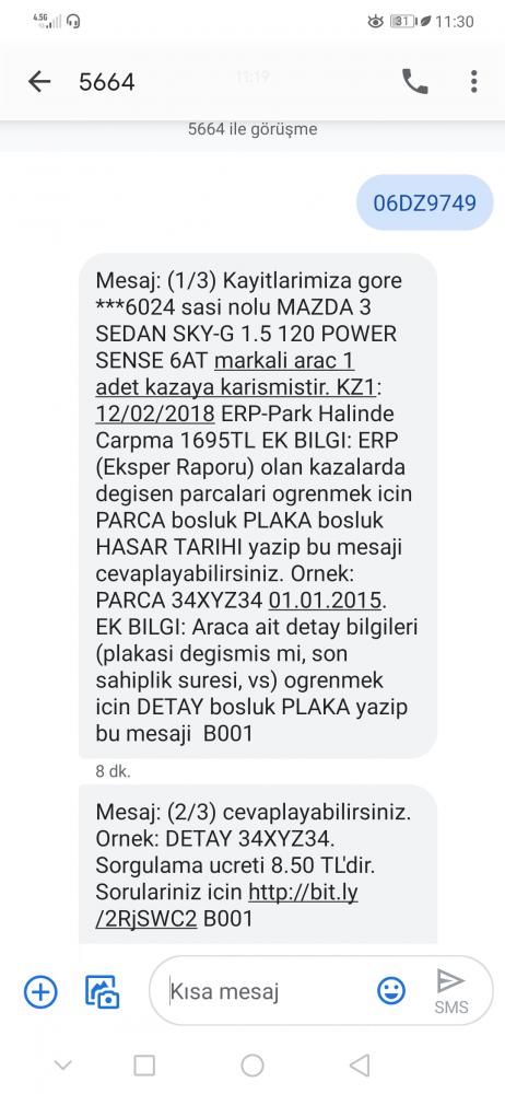

köpek ısırığı şu sekilde kayda geçmis; (bu arada arac power ama power sense diye çıkıyor, kaskom bu yüzden mi yüksek acaba?)
