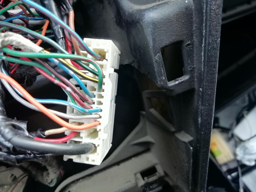

Teyibi bir kere söküp taktım ondan sonra oldu soket leride kontrol ettim ancak kablo kopmuş olabilir mi,  veya teyibin içinden bir sey
söktüysen üyük ihtimalle soketler yerine tam oturmamıştır veya kabloların uçlarına bağlı pimlere zarar vermiş olabilirsin. elin bu işlere yatkın diye hatırlıyorum, söküp bir daha bakmanda fayda var
Yarın bir daha kontrol edeceğim kabloları belki dikkatimden kaçan bir yer vardır , ilgincime giden yakıt tüketim bilgileri ve dış hava sıcaklığı ile ilgili veriler teyibin içinden mi gidiyor ?

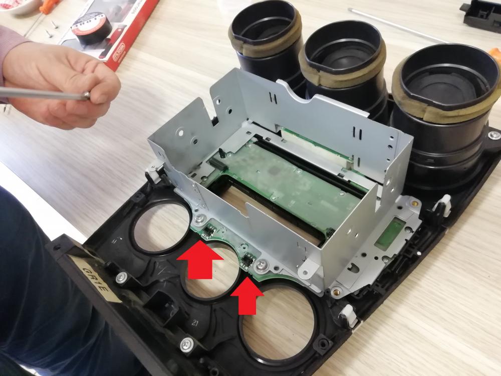

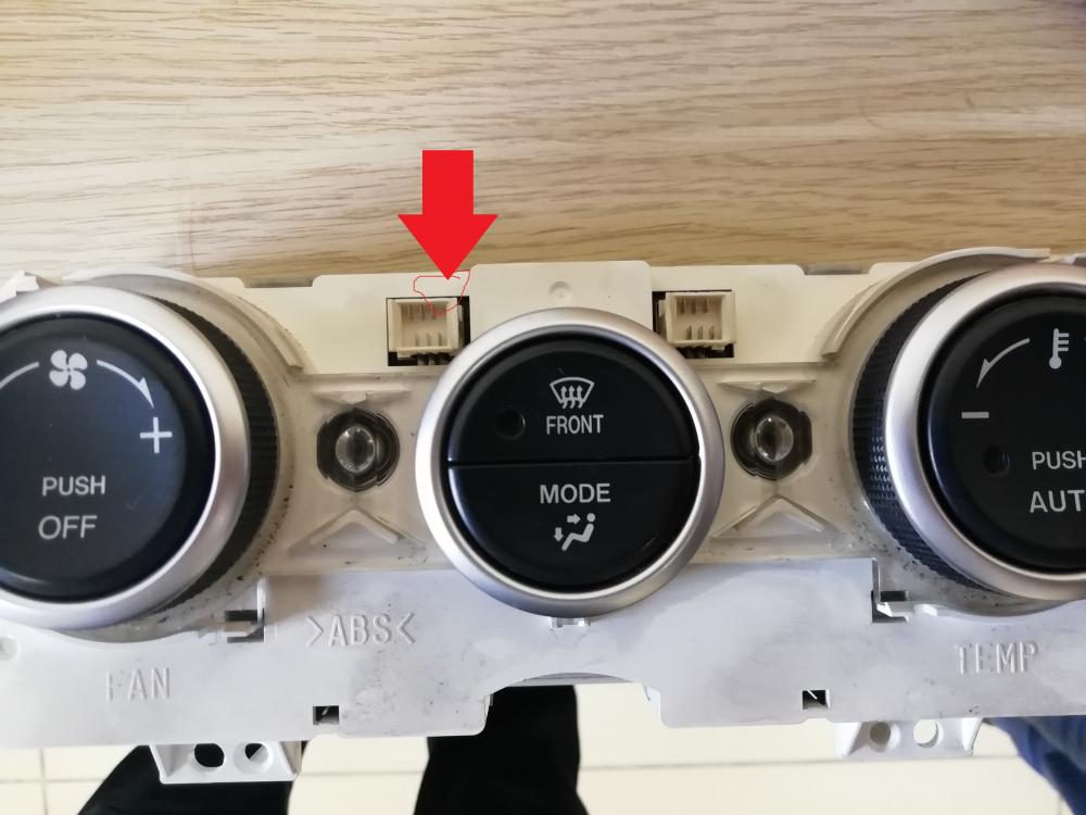

aracımı elektronikçiyegetirdim oradan da bir sonuç çıkmayınca iş yerimdeki bilgi işlemci arkaşım ile bi söküp bakalım dedik bi yerde bi temazsızlık olabileceğinü düşünerek , kalorifer tuşlarını ve teyibin tuş kısmını soktüp birbirine geçen pimleri kontrol ederken kalorifer düğmelerinin üstündeki geçme olan soketlerdeki bi tane ucun hafif yukarı doğru büküldüğünü gördüm , pimleri incelediğimde zaten uç kısımlardan temas ettiği için hafif de yukarı eğilince görevini yapmadığını düşünerek düzeltip taktık , birde ne görelim klimanın tüm fonksiyonları yerine geldi galiba  söküp takarken bir esnemeden dolayı eğildini düşünüyorum, neyseki sorunu halletmiş olduk :D
