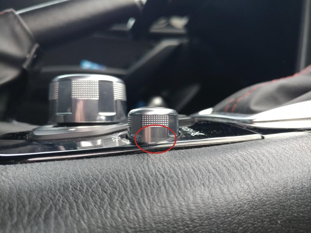

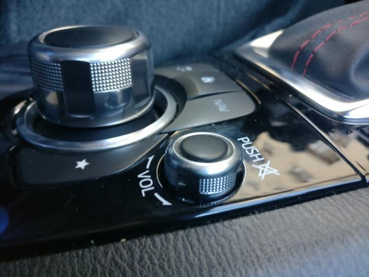

Merhaba benim araçta ses düğmesi bu şekilde, sanki içeri batmış gibi, rahatça tutulup çevrilmiyor. Aracı yeni aldığım için orginali mi boyle bilmiyorum. Eğer bu bir sorunsa garanti kapsamına girer mi yada disari çekmenin kolay bir yolu var mı? Yardım ederseniz sevinirim.

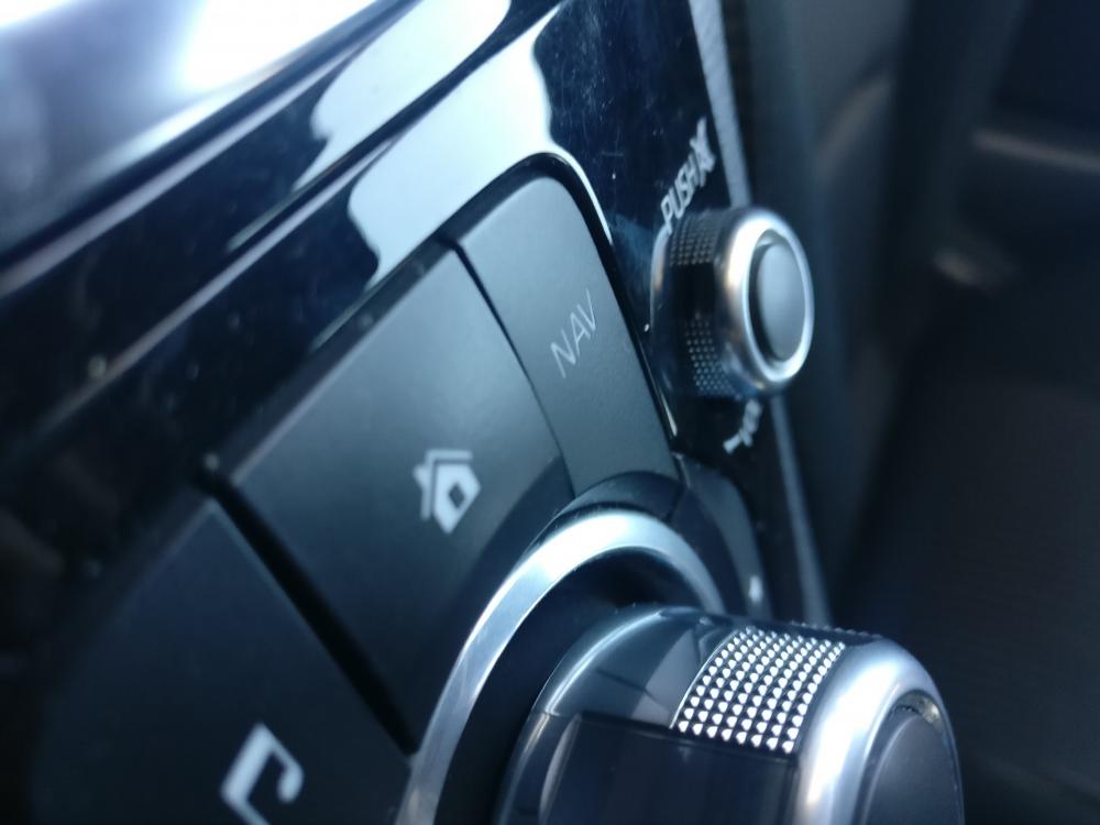

Bu da diğer taraftan görüntüsü
Orijinali böyle midir bilmiyorum ama fotolardaki gibi olsa çoğu kişinin dikkatini çekerdi sanıyorum. Dikkatli bir şekilde kendinize doğru çekmeyi deneseniz
Biraz kısa duruyor. Dediğiniz gibi içeri göçmüş olabilir. Kullanıcı hatası diyebilirler ama bir şansınızı deneyin garantiden yaptırmayı.
orjinali öyle değil. öncelikle ses düğmesini kendinize doğru  iyice çekin tırnağından kurtulup yerine oturursa ne ala.. oturmazsa  o bölgeyı sökmek alsında çok kolay. kol dayama bölgesinden başlayarak konsolu sökebilirsiniz. bardaklık ve vites kısmı birbirine geçmeli. önce bardaklık kısmını sökün kol dayamanın altından, ardından vites kısmına geçin, alttan ittirirseniz muhtemelen yerine oturur. benim oğlan da kontrol düğmesine abanarak yerinden çıkarmıştı, bu şekilde halletmiştim.

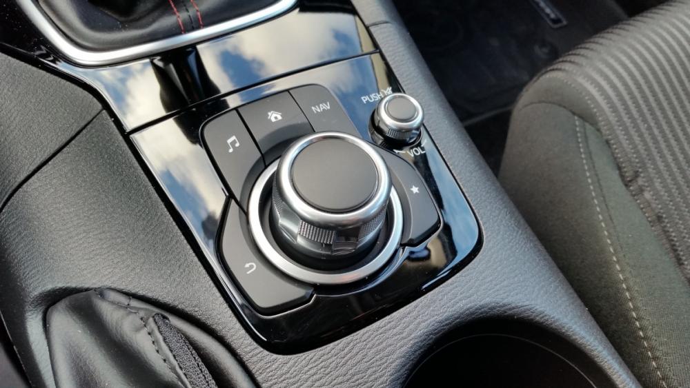

9 dakika önce, Seriatsu :
Sıfır seviyesinden görüntüsü bu şekilde. Çok içeride değil gibi görünüyor
Ben de öyle hissettim internetten bulduğum diğer fotoğraflarla karşılaştırınca. Biraz öne mi gitmiş dedim ilk mesajdaki fotoğrafa bakınca ama seninki de önde görünüyor.
Sanki içeriden bir sıkışıklık olmuş dönmesi zorlanıyor ise.
51 dakika önce, Burak :
ilk resimde tırtıklı alanın altı gözükmüyor. Çekim açısı da farklı tabii .Ön taraftan daha çok genelde içeride gibi.

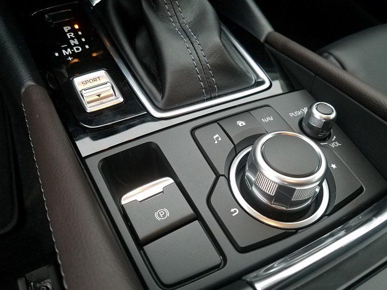

Bence biraz girmiş içeri @teklifsiz arkadaşın düğmesi. Normal hali zaten çok kısa düğmenin. Makyajla birlikte adam ettiler mu düğmeyi 3. nesilde.
Eskisi:
Yenisi:

Merhaba bu gün servise gittim , bu sorunun garantiye girmeyeceğini söylediler , usta biraz çekerek yukarı çıkardı ama hala kullanışsız olduğunu söylemeliyim. Tam anlamıyla düzelmesi için o joystick kutusu komple değiştirilmeli dedi.
