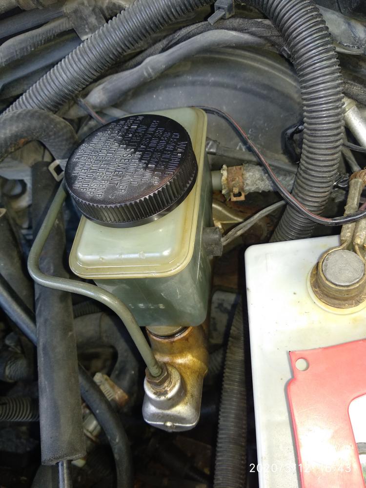

Fren ile Aynı Kap

Çok basit. Öncelikle o kasa 323 lerde ayrı hidrolik kabı var mı? Onu bilmek lazım.
Yani ayrı derken fren ile ortak kap mı kullanıyor? Yoksa debriyaj için ayrı kap var mı?

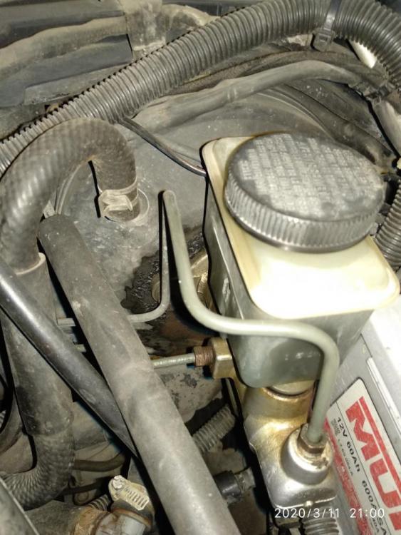

Fren Ve Debriyaj Hidrolik Kap.İkiside Aynı Kap Olarak Biliyorum.Diptende Bir Sızıntı Var Sanırım Boyayı Kabartmış.Sıvı Conta İle  Çözülür Gözüyle Bakıyorum.Tabii Kabı Çıkarıp Nasıl Bir Bağlantılı Olduğuna Bakmak Lazım.
Kap ile fren merkezi arasında O ringler var. Nazikçe çekince gelir. FAKAT, o kabı tamamen boşalttığınızda fren sisteminde hava yapması da muhtemel. Bunu hiç istemeyiz. Bunun için ortak kap mı diye sormuştum. Benim 626 da ayrı iki kap tı.

Fren Merkezden Çıkan Yandaki Hortum Debriyaj Üst Merkeze Gidiyor.Demekki Aynı Kap.Kabı Ortadan Bir Tane Vida Tutuyor.2 Tane Delik Ve Orlinge Bağlı.

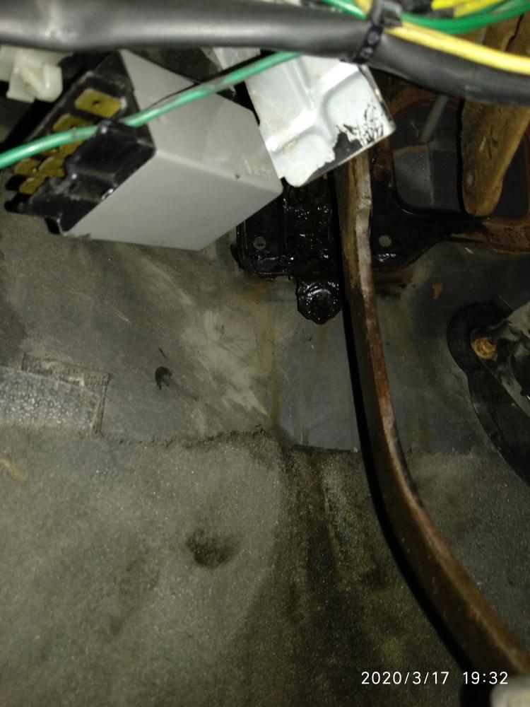

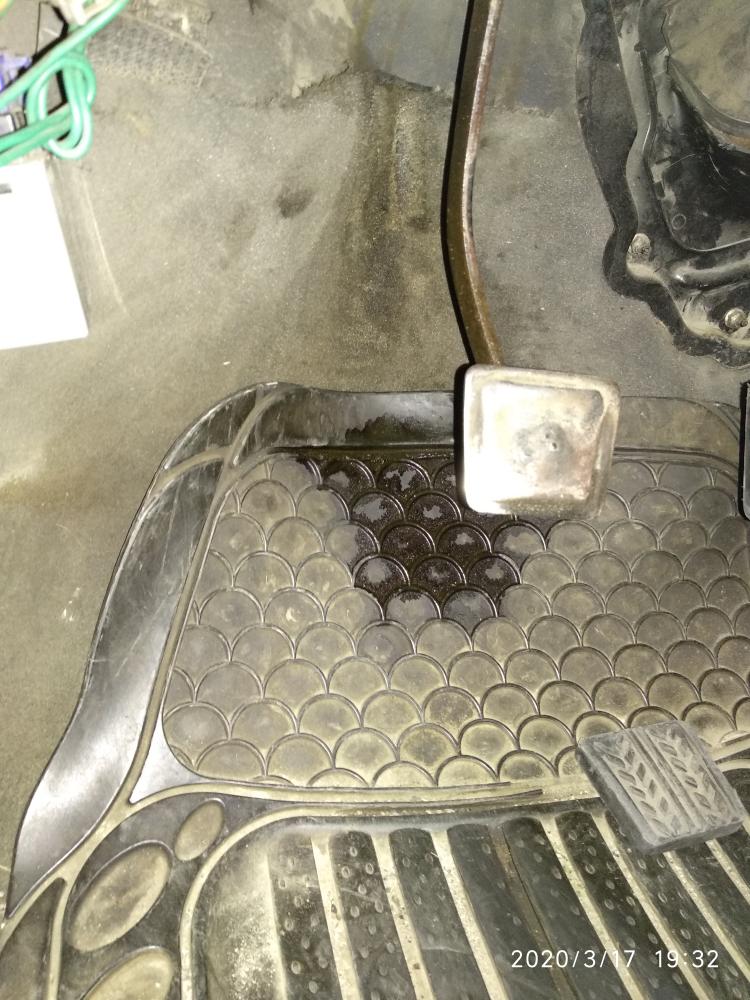

Üst Merkez İle Debriyaj Pedal Birleşiminden Salmış Yavaş Yavaş Yağı.Üst Merkezi Değiştirdikmi Sanırım Sorun Düzelecek Gibi Deneyip Göreceğiz Bakalım.
