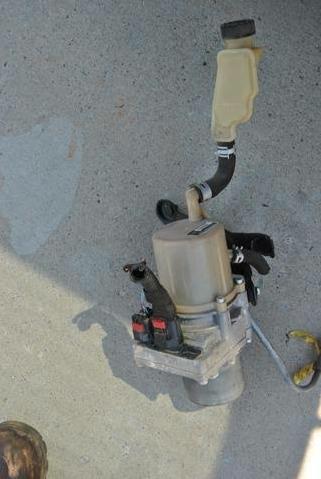

ozgur35
Elektrik desteklikli hidrolik direksiyon. Pompa ve yağ mevcut sistemde Yani hidroik direksiyon aslinda sadce elektrik destek var Full elektrik degil
quiteguide
Şöyle birşey.
Sağ ön çamurluğun altında.

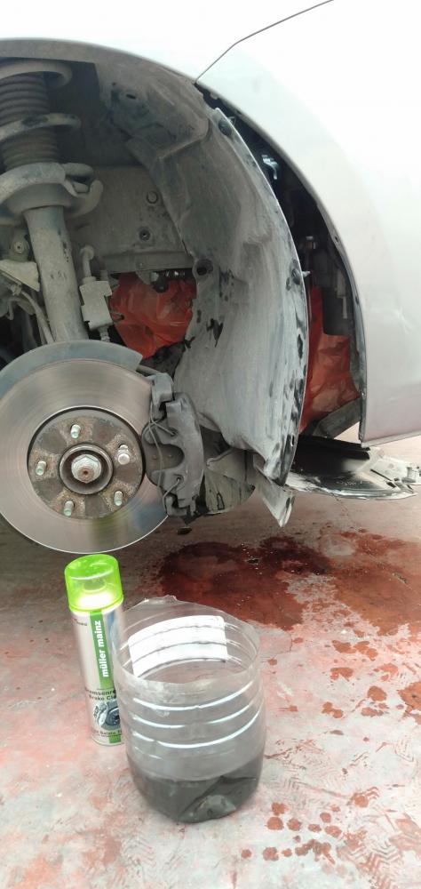

ozgur35
Sag tekeri sökün davlumbazin arkasi hemen
