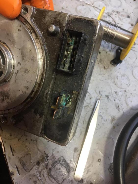

Usta'nın gönderdiği fotoğrafları ekliyorum.
Bu parçada izolasyon hatası var gibi bu kadar çok sık su girmemeli, acaba ustalar bilerek mi izolasyonunu sağlamıyor, art niyet ararım, ve çok haklısınız sürekli aynı arıza yüzünden araba sürmek insanı tedirgin eder acaba çıkma parça baktınız mı? yada servisten orjinal parça fiyatı aldınız mı? tamire verdiğiniz tutarlar ile  yeni bir parça alınabilir mi?
Ömer Hocam , çıkmaları var ve 1500- 2000 tl civarı isteniyor genelde , işçilikle ortalama 2200 tl gibi diyelim kabaca..Merser ve Akyıldız ile görüştüm KDV li fiyatı 11.000 TL ( şaka değil ) izolasyon konusunda yarın aracı almak için gittiğimde görüşeceğim. Bilmiyorum bir şey çıkar mı.

Sıvı conta ile çözülebilecek izolasyon sorununu bunu takan ustanın düşünmemiş olması hakikaten art niyet aratıyor insana..Az önce konuştuk 800 tl maliyet çıkarmışlar..Yani 750 + 800 tl : 1550 TL... Yapılan ne , sadece soket ve kart temizliği..1500 tl ye çıkma tertemiz pompa alsam daha karlıydım..Yarın kavga var büyük ihtimalle..Hayırlısı..

O kısma su girip, oksitlenme yapması için araçta sağ ön davlumbazin olmaması, davlumbaz varsa da, o bölgede 15-20 cm delik olması gerek, sağ ön tekerlek dönerken o kısma su sıçraması için.
Ya da, ABS pompasında olduğu gibi, direksiyon pompası da 'nemli ortamada uzun süre kullanım sonucu' su koyuveriyor.
Pompa 2 kez revizyona uğramış.
Yeni pompa OEM kodu BFD132600B
Tamir yapan servis, her seferinde kartı ve soketleri temizleyip & izolasyon yapmadan kapatıyorsa, bal gibi art niyet aranabilir.
Eliniz biraz yatkınsa & yağlı ortamları seviyorsanız, ön tamponu & sağ ön farı sokerek siz de pompaya kolayca ulaşabilir, yerinden söküp, herhangi bir elektronikcide bakım yaptırıp, geri toplayabilirsiniz.
Tek masrafınız, 1 lt direksiyon hidroliği ve elektronikcinin alacağı bakım/temizlik ücreti olur.
