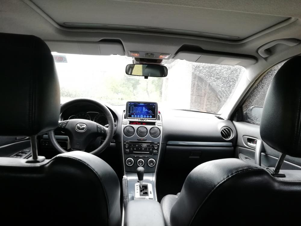

aracımın orjinal ses sistemini bozmadan bir arayış içerisindeydim , eşya gözüne 1din monte edilmesi için teyip yuvası da aldım, indash teyip koymayı düşünüyordum ancak mekanizmali olması ve 7" olmasından dolayı kararsızdım daha sonra bu ürünü gördüm zaten amacı geri görüş kamerası ve mirrorlink özelliği olması yeterliydi aracımda zaten Usb aparatı mevcut ayrıca CD Changer da çalışmaktaydı Piranha 6515 kodlu ürünü 329 Tl 'ye ürünü satın aldım olmazsa evde durur dedim montajını kendim gerçekleştirdim , kutudan geri görüş kamerası çıkmıyor onu kendiniz temin etmek zorundasınız araç içinde hoş bir görüntü de oldu , en sağdaki düğmeden ekranı kapatabiliyorsunuz cihaz çalışmaya devam ediyor.

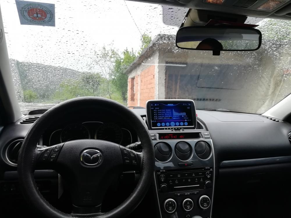

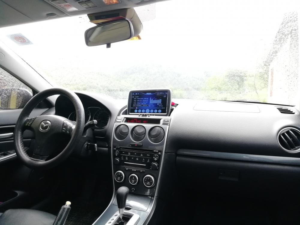

Bağlantı kolay aslında ürünü sabitlemek için L şeklinde bir ayak var 2 tane vida ile onu göze vidaladim. Elektrik bağlantısını da aracın teyibin gelen turuncu kablo kontak ceyrani oradan aldin ve şase bağlantısını yaptım.
Geri görüş kamerasi için yeşil kabloyu geri vites lambasindan gelen elektriği baglamaniz gerekiyor ve görüntü kablosu bağlantısı ile işlem bitiyor titresimlerde ses yapmamasi için plastik kisin ile temasta olan yere bez bant yapıştırdım montajı gayet basit ayni zamanda kutu içinden koltuk kafaligina montaj için aparatlar da mevcut yarın bi gün farklı bir multimedia bulursam bu ürünü koltuk kafaligina baglayabilirim video in girişi de mevcut cihazın.
Hafıza elektriği bağlantısı olmamasina rağmen sarki kaldığı yerden devam ediyor. Ayrıca cihazda 720p çözünürlük de video rahatlıkla açılıyor 1080p destekliyor ancak onu deneme gereği duymadim netlik açısından 720p gayet yeterli 9" bir ekran için
Araç içinden birkaç fotoğraf
