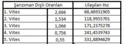

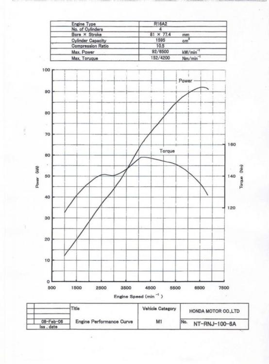

Kıymetli arkadaşlar Motorun ürettiği güç basit fizik konusu olan dişli hesabıyla tekerleklere aktarılır.  Burada efektif yani sizin hissedeceğiniz gücü etkileyen şeylerden birisi,  çok devir
aynı şanzıman oranları ile.   120 hp araç cayır cayır geçer.   bu konu tartışmasızdır.    Arkadadaşlar artık en azından bu forumda şu tork muhabbetini bırakın kenara.     bu internet or

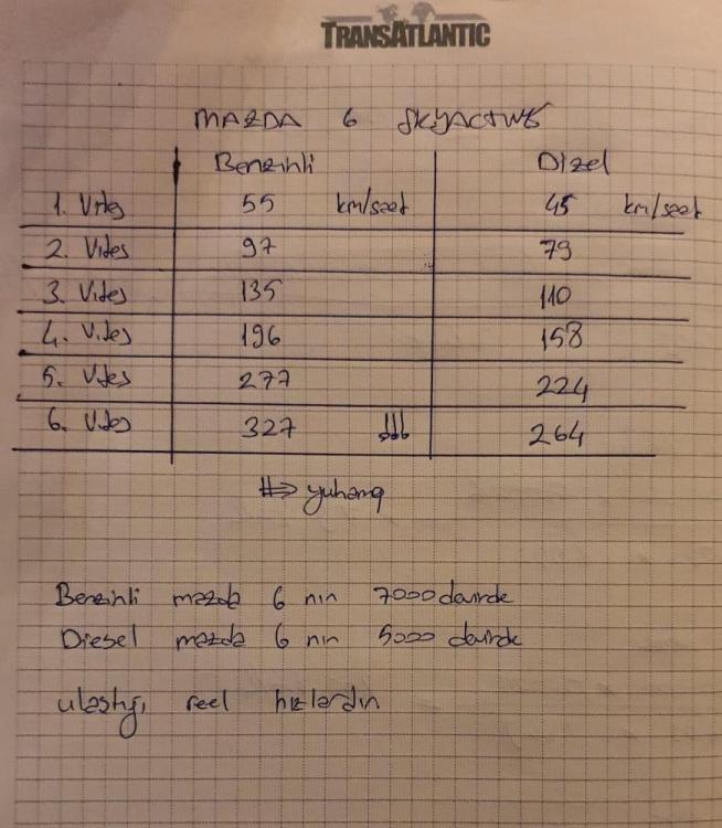

anlatayım ben size 105 lik dizel m3 le   120lik benzinli m3 ü
dizelin şanzıman oranları çok kısa  çok vites atıo. alt devirlerri güçlü . üst devirleri de çok güçsüz
120 ye çıkana kadar 4.vitese atoısunz.  benzinli  2.viteste 100 yapıo.
1.2.3.4 vitesleri  benzinlinin uzun olsada  yeterince güçlü.  5.ve 6. vitesleri  aptal mazda yüzünden çok uzun ve güçsüz.     dizelinde nispeten böyle  ama   dizel motor daha güçsüz olduğu için  , arabayı çeksin diye  şanzıman oranlarını kısacık yapmışlar..   1de 30   2de 50 falan böyle kısacık
istanbulda dizel m3 ü olan varsa  benzinli m3 var zaten  getirin bi deneyelim.   benzinli güçlü- şanzıman oranı uzun-  dizel güçsüz şanzımanı kısa..    aynı giderler veya bi tık benzinli geçer.   bu yokuş yukarı yokuş aşağı fark etmez.
daha reel örnek   bende 147 hp 180tork  13 yaşında mazda 6 var.    400 tork 150hp  2.0tdi ları geçio .
geçen @M.E.G de kullandı..       1.6   dizellerle denemeye tenezzül bile etmiyorruz.
