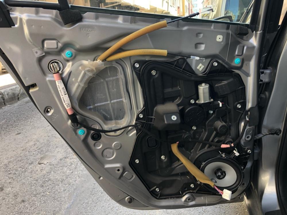

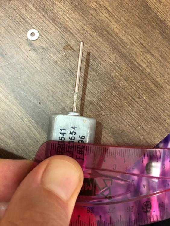

Arkadaşlar merhaba. 2 haftadır bir sorun yaşıyorum. Kapıları kumandadan kilitleyip açarken sol arka kapıdan böyle bir ses geliyor. Ama kapı kilidi çalışıyor. Peşpeşe kilitle-aç yapınca ciyaklama sesi gittikçe inceliyor ve kilitleme çalışmamaya başlıyor. Bir süre bekledikten sonra tekrar ses kalınlaşıp kilit aç kapa çalışıyor. Ama peşpeşe açıp kapama yapınca durum aynı. Kilitleme çalışmıyor. bu videoda sesi kaydettim. Sizce sorun motor mu?

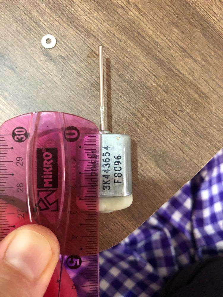

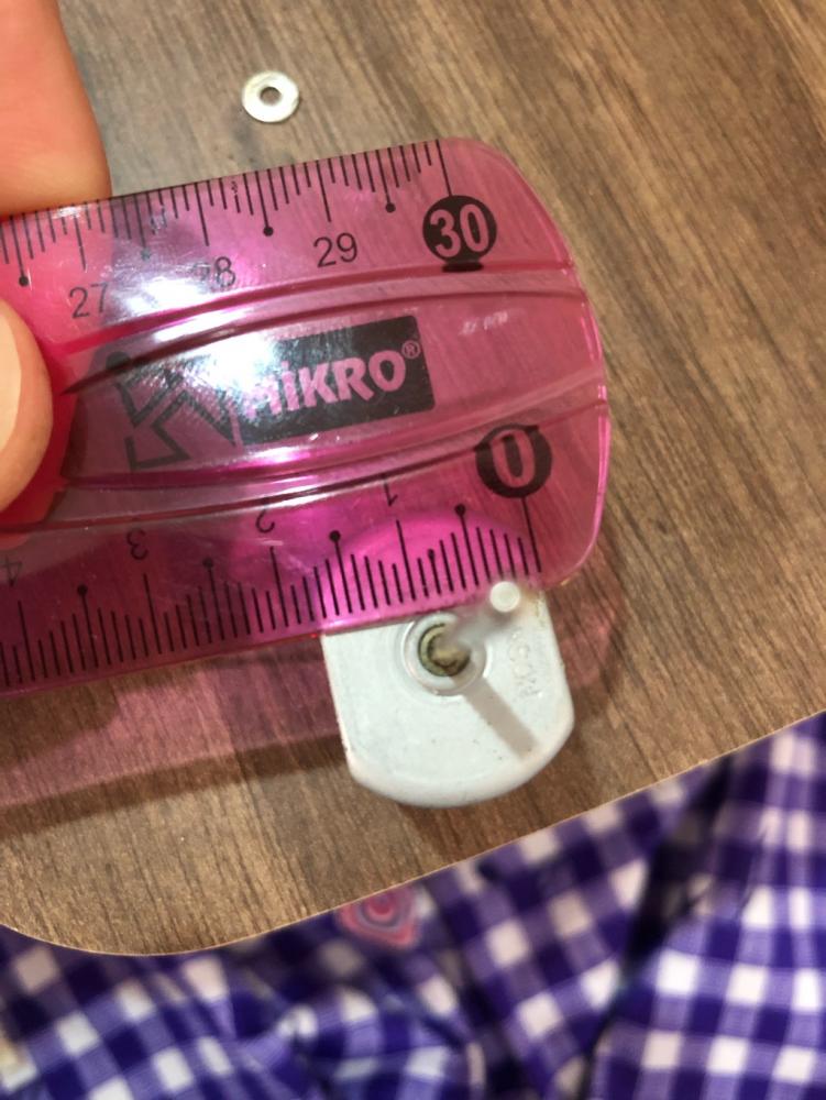

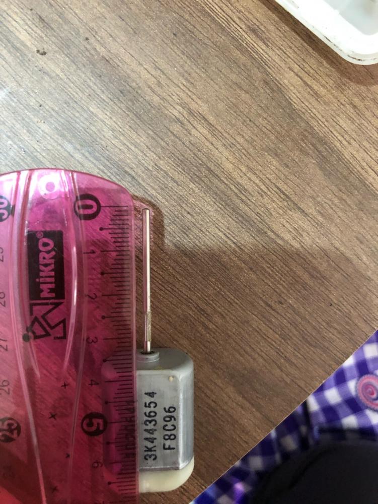

Sorun motordur deyip söktüm. Başka ne olabilir ki? Seri çalışmada sesi incelen ve mekanizmanın çalışmamasına sebep olan şey motordan başka bir şey olabilir mi? Motor da böyle bir şey. Aynısını eskisiyle karşılaştırıp kaliteli bir motor almak için istanbul’da nereye gitmem lazım?
tansu87

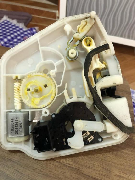

Açık kalp ameliyatı. Motoru seri çalıştırınca dönmemeye başlıyor. En son duruyo. 1dk sonra yine çalışma kabiliyetine kavuşuyor  arkadaşlar
Renegade
motormu duruyor, yoksa sipiral dişli sistemimi sıkışıyor şüphesi uyandırdı.
Zealot
sanki motor dönüyor da..  üstündeki spiral sıkışıyore

Nokta atışı yine. olayı ve aynı sesi açıklayan video. Üstündeki sarmal dişliyi tutup motoru seri çalıştırınca aynı ses oldu. Sanırım sıyırıyor. Sıyırdıkça ısınıyor ve daha çok sıyırıyor. En son hiç döndürmüyor. Soğuyunca yine bir nebze gevrekleşip yine döndürüyor. acaba mil üstündeki yivler mi yoksa plastikteki yivler mi eridi :( ve bu tarz dişliler nerede olur? Robot tasarlama siteleri var. Onlarda olur mu?

Motor milini ve plastik dişliyi sonax zift temizleyici ile temizledim. Üstünde hiç yağ kalmadı. Bauhaus’tan pipet fırça aldım. Dişlinin içi 2mm. Fırçayı da sonaxlayıp dişli içini temizleyip duruladım. Sonra dişli içine pattex çift kompenentli epoksi yapıştırıcıyı sıktım ve mili geçirdim. En son milin üst kısmı dişliden yarım cm çıktığı yere de epoksi sıktım. Üstten plastikle mil yapıştı.

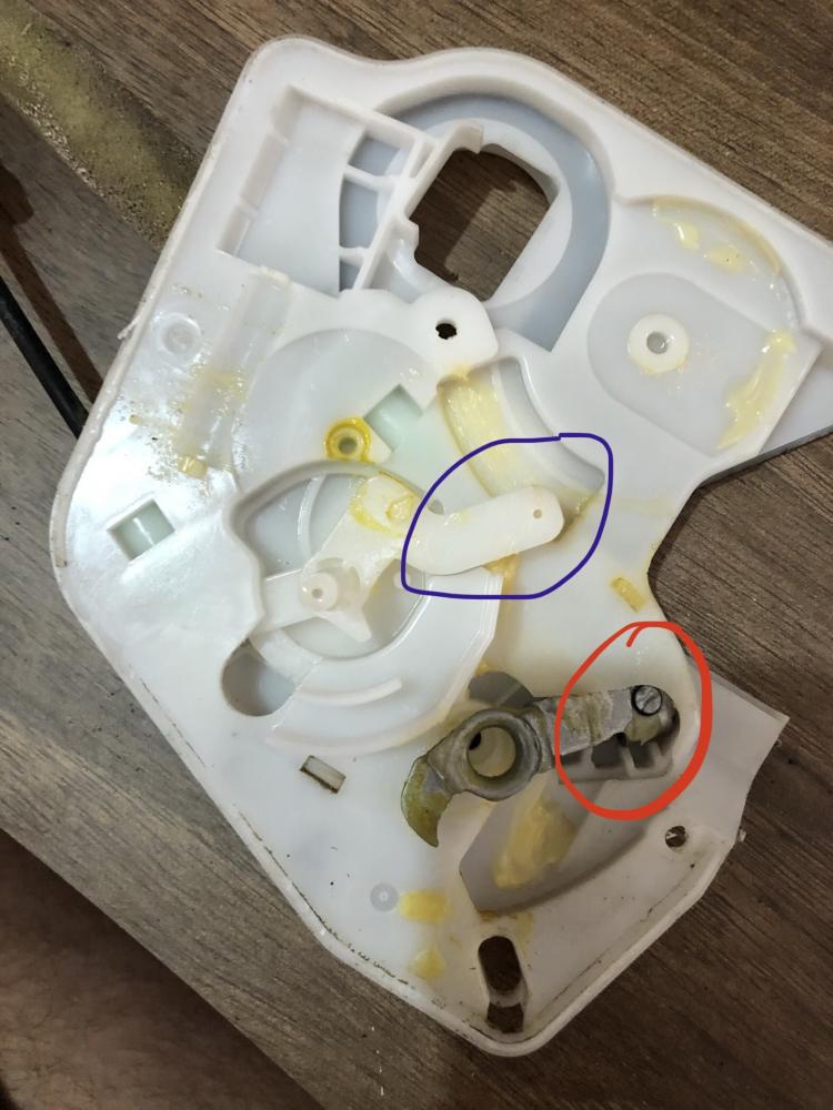

sonuç; şimdilik çalışıyor. Sorun çözüldü. Kapı kilidini açarken dikkatli açmalı. Kapatırken dikkatli kapatmalı. Mavi ile işaretlediğim yerdeki pim u’nun içine girmeli. Kırmızı ile işaretli yer de o yuvaya girmeli ve kapı açma telini çektikçe içine doğru kaymalı
