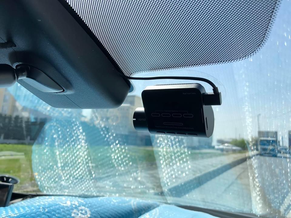

Aracı aldığımdan beri, ha bugün ha yarın takarım diye ertelediğim montajı bugün yaptım. Önceki aracımda uyguladığım işlemlerin neredeyse birebir aynısı aslında. Elektriği kararan dikiz aynasından aldım. Araya iki tane konnektör ekledim (diğeri ile ileride ambiyans aydınlatması düşünüyorum) 12v araç elektriğini 5v usb ye çeviren bir adaptör ve bağlantılar. Temiz iş.
Elektrik siyah ve mor gibi olan kablodan alındı. Kahverengi kablo geri vites sinyali.
