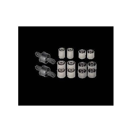

bu gün tekrar kontrol yapıldı, arka viraj demir lastiklerini değiştim baya ezik duruyorlardı ancak ses de bir değişiklik olmadı , arka taşıyıcı ve ayarlı denge kolu mevcut onun burçlarının çatladığını gördüm ustam bunlarında ses yapabileceğini söyledi ayarlı denge kolu komple satılıyor ancak arka taşıyıcı yok,
focus gurubu ile benzer olduğunu gördüm ayarlı kol ford fusuion ile aynı ancak taşıyıcı aynı değil fosuslar için arka tamir takımı mevcut acaba o burçlar bizim araçlarınki ile aynı mıdır ?
