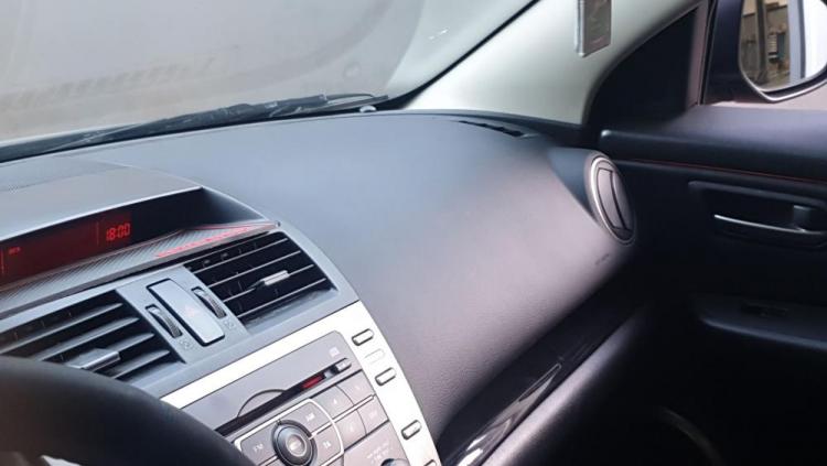

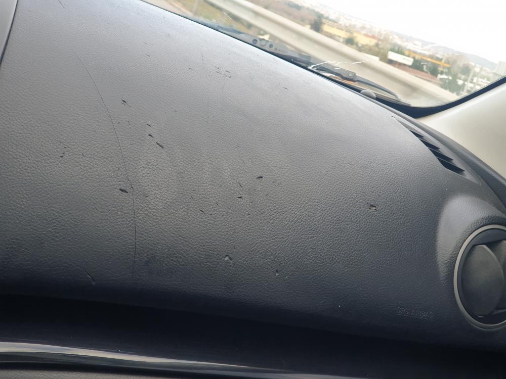

Merhaba arkadaşlar,  malüm  mazda 6 GH kasalarda sağ torpido erime, delinme, çatlama yada yapış yapış olma kronik sorunu vardı.Bugün itibariyle resimlerde gördüğünüz gibi çok şükür bu sorunu hallettim . MERSER Oto da Ersun  Bey in gayreti ve Mazdanının olumlu geri dönüş yapmasıyla,  araç bu sorundan dolayı "iyi niyet" kapsamına girdi şansıma. Araştırmalarım sonucu kaplamacıların , teklif ettiği kaplama fiyatına yakın bir tutar çıkardı mazda . Neticeden memnunum.  Umarım bu sorundan muzdarip olan arkadaşlarda  bir çözüme kavuşur...

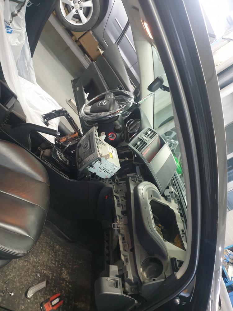

Süreç şöyle , Yine ufak çaplı bı kaza yapmıstım  :D . Araç Tamir edilip hazır olunca almaya gittiğimde , konsoluda gösterdım.
servis sorumlusu Ersun Bey de , dosya acalım bildirim yapalım dedı . dosyayı olusturduk ben cıktım . 3-4 gun sonra telefoın açtı Mazda aracı iyi niyet kapmasına soktu dıye . butun sorunlarımı orada yaptırıyorum belkı buda bır etkendır .
orjınal torpido kapağıyla , gelen kapak birebir aynısı . kalite ve görüntü olarak bir farkı yok .
